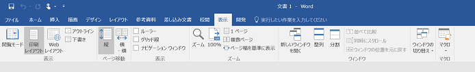

office365からword2016を入れましたが表示タブにズーム機能が表示がでない。4台にインストールし3台は表示されているが1台が表示されません。

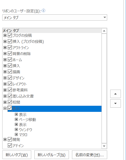

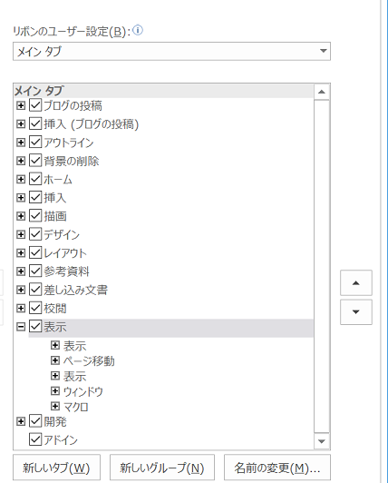

    オプションのリボン設定で表示の階層をみるとすでにズームが選択されています。ご指摘の「表示」タブですがサムネイルが表示されています。一応手順通りリセットしましたが変わりませんでした。

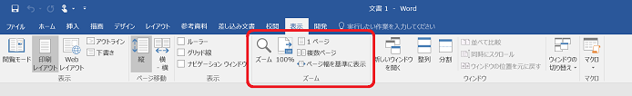

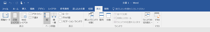

    2017-06-13T16:35:08+00:00
    の赤枠の部分が表示されず
    の様になっている状態でしょうか?もしそうでしたら,下記手順にて表示される様になりませんか?

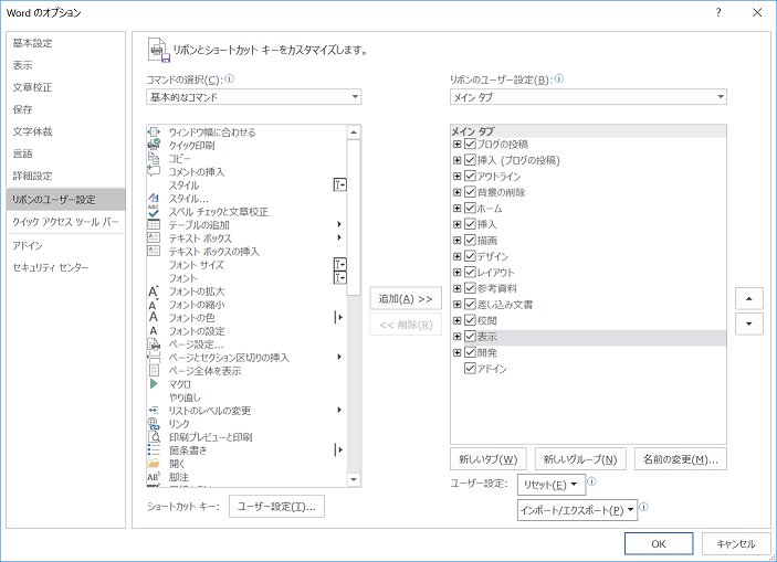

    ①「ファイル」タブの「オプション」を選択し,「Wordのオプション」ダイアログボックスを開きます.
    ②「Wordのオプション」ダイアログボックスの左端にある「リボンのユーザー設定」を選択します.
    ③「Wordのオプション」ダイアログボックスの右側にある「メインタブ」欄内の「表示」の左にある「+」マークをクリックしてツリーを展開します.
    ④手順③により新たに表示された項目の中に「ズーム」がないことを確認します.

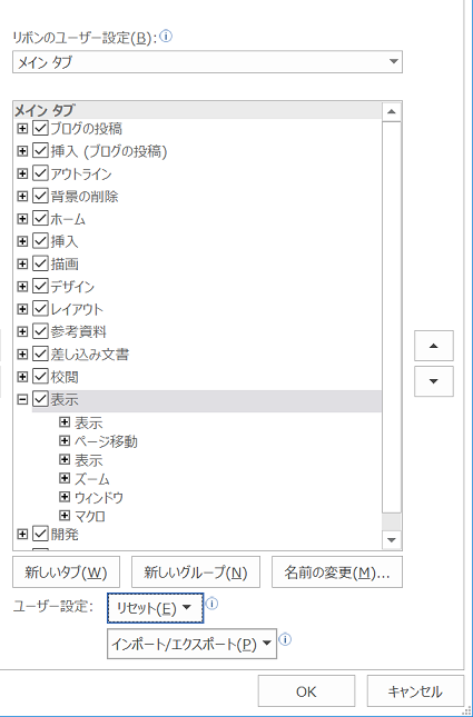

    ⑤手順③により展開した「表示」を再度選択します(今回は手順③とは違い「表示」という文字の部分をクリックして下さい).

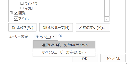

    ⑥「Wordのオプション」ダイアログボックスの右下にある「リセット」をクリックし,表示された選択肢の中から「選択したリボンタブのみをリセット」を選択します.
    ⑦「表示」の下に「ズーム」が表示されたことを確認した上で「OK」ボタンを押して「Wordのオプション」ダイアログボックスを閉じます.
    ⑧Wordの「表示」タブの内容を表示させ,「ズーム」グループが表示されていることを確認します.
