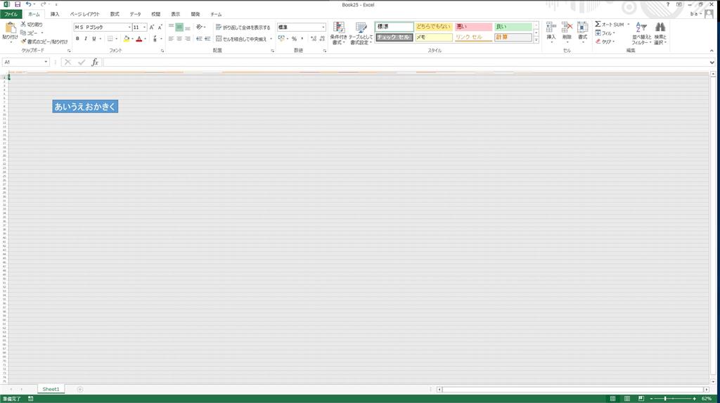

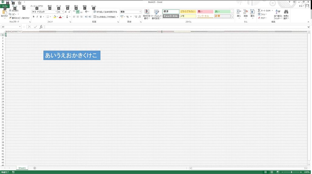

    あと文章の末尾がはみ出るというのは私の表現が悪かったようです。
    以下の図は上が拡大縮小操作前、中が操作後です。
    「あいうえおかきくけこ」→「あいうけおかきく」までしか表示されず、
    「けこ」が見えない状態になってしまっています。これがお客様から
    プレゼンで困ると指摘されていました現象になります。
    (末尾が欠けるというのが正しいでしょうか)

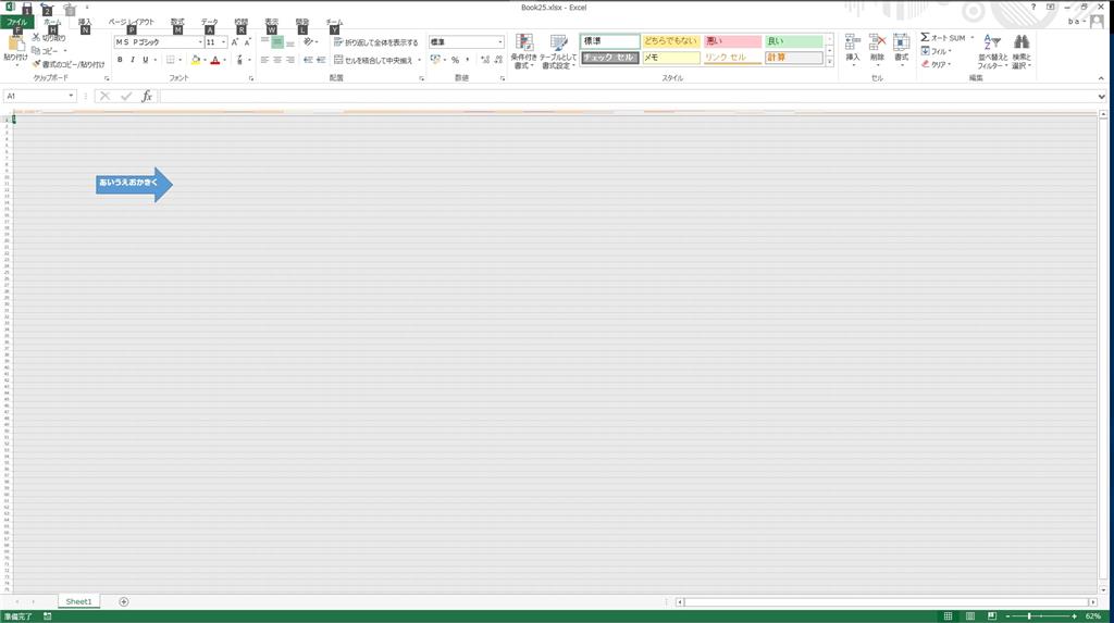

    後者に関しては
    ・上記ファイルをセーフモードで起動
    ・矢印図形
    ・EPSON Pゴシック W6(画像のフォント表示は左上のセルのものです)
    ・拡大縮小を100%にして「あいうえおかきくけこ」まで見える状態にする
    この条件で拡大縮小を繰り返すと「けこ」が欠ける表示になりました。
    以上、再現しますでしょうか・・・。
