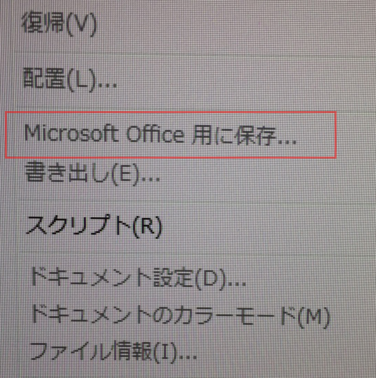

    悟ったのは イラストレーターを 上記のながれで操作していて
    普段気にしていなかったコマンドを発見 いわく
    「Microsoft Office 用に保存・・・」 pngで保存されます。
