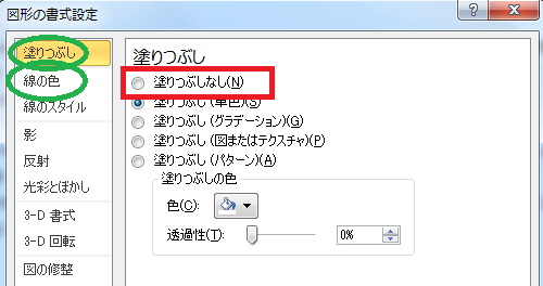

    Word 2010ではテキストボックスは描画ツールで操作するようになっていて、書式設定は「図形の書式設定」となります。
    Word 2010 のファイルの拡張子は[.docx]となっています。
    こちらは「図形の書式設定」で、【塗りつぶし】を[塗りつぶしなし]、【線の色】を[線なし]にすれば文字だけが表示されます。

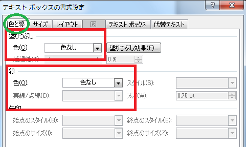

    「テキストボックスの書式設定」となるのは古いバージョンのファイルで、ファイルの拡張子が[.doc]になっていませんか。
    この場合は、「テキストボックスの書式設定」で「色と線」タブで【塗りつぶし】と【線】を[色なし]すれば背景が表示されると思います。
