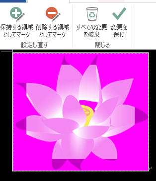

あと、「背景の削除」をすると範囲設定できるマーカー?ガイドライン?みたいなものが出るはずなのですが、こちらが出ません。

    2017-06-20T09:33:11+00:00
    @maru さん、こんにちは。
    画像の投稿など、詳しい状況の返信をありがとうございます。
    描画モードのロックの件については問題が解消したのですね。
    投稿いただいた画像を見る限りでは、以下のスレッドと同じ問題だと思います。
     ◇ 【Office2016】図形の背景の削除について
    上記スレッドで南谷が記載しているように、バージョン 1705 では図形の背景の削除の際に線 (マーキー) が表示されなくなりました。
    よければ南谷の投稿を参考に、フィードバックを送信していただければと思います。

    2017-06-14T09:07:45+00:00
    描画モードのロックは解決しました。ありがとうございます。
    「背景の削除」のほうは、言われたことをやってみましたが、ダメでした。
    >削除する背景の領域を示すピンクの部分や、ペンのようなアイコンや線などが表示されないのでしょうか。
    違います、ピンクの部分も、ペンも出ますがこのプチプチのついた線が出ないのです。
    最新のは出なくなったのでしょうか?
    OFFICEのヴァージョンは1705(ビルド8201.2075クイック実行)と書かれています。
