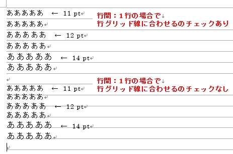

    下図は Word 2016 の場合の例ですが、2013 も同様になります。
    スタイルの設定、またはページ設定の[フォントの設定]を使用して、1ページの行数に対する行送りの間隔を適切に設定することが必要になります。
    下図例は、MS 明朝でページ設定のフォントサイズを12 pt、行数を40行、行送りを 18.2pt に設定した場合です。
    上下余白量は 20 mm としているので 44行まで設定可能ですが、41行以上は行送りが 17.75 pt~16.55 pt となるため、文字を 14pt にすると行送りが18 pt 以下となるため 2行分必要になり行間が広くなります。
