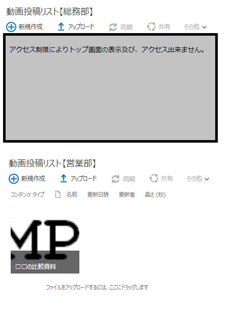

office365のShrrePointで行き詰っています。以下の内容でご指摘の程、宜しくお願いします。
▽やりたい動き▽
・指定したグループのみメディアライブラリ上にアップロード済みデータの閲覧・DL・ライブラリのトップ画面表示を行い、
 指定以外のグループからは閲覧・DLの禁止と何がアップロードされているか分からないようにトップ画面を非表示にしたい。
(下に自作ですが、イメージを作りました。)
▽現状▽
・office365のsharepointで1つのサブサイト(ページ)に複数のメディアライブラリを設置し、部署別の動画投稿ページを作ろうと考えています。
 ただ、動画投稿ページにアクセスするとメディアライブラリのトップ画面にアップロードしたファイルが表示されてしまい、
 他部署に見られたくない情報も見られる可能性がある状態です。これを防ぐ方法を探しています。
・サブサイト数を増やすと利用者と管理面の負担増加を防ぐ為に1つのサブサイト上だけで完結させたいと思っています。

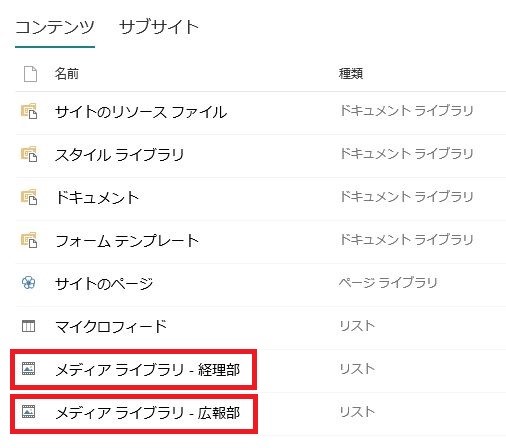

<ユーザー admin で [サイト コンテンツ] ページへアクセス>
"経理部" "広報部" の 2 つのメディア ライブラリが表示されます。

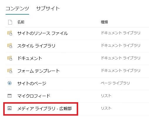

<ユーザー A で [サイト コンテンツ] ページへアクセス>
 "広報部" のメディア ライブラリのみが表示されます。

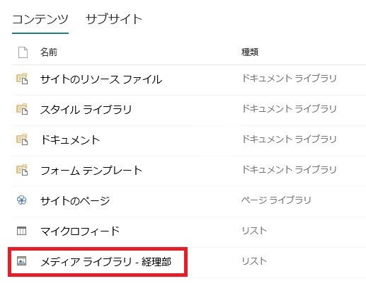

<ユーザー B で [サイト コンテンツ] ページへアクセス>
 "経理部" のメディア ライブラリのみが表示されます。
