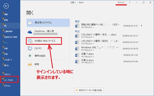

    こんにちは。
    フィードバックについては特に設定などは無いようですが、Excel など他のアプリも含めて、最新のバージョンでも表示されないのでしょうか。
    フィードバックのアクセスキーは Alt→Y→2 ですが、順番にキーを押してフィードバック画面が表示されるでしょうか。
    不可の場合、Office 2016 の修復 (クイック修復またはオンライン修復)、再インストールを行ってみてどうかなどは試されましたか。
    現象については、こちらでも再現しましたので、フィードバックはしておきました。

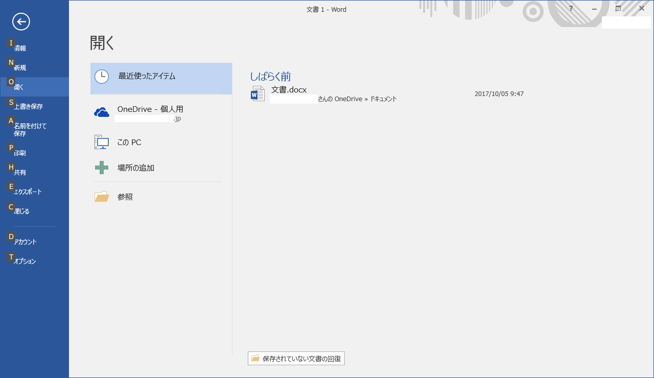

    善場様
    早速ご回答くださりありがとうございます.
    当面は「文字列の折り返し」を「四角形」ではなく「行内」にして使うことにします.
    なお,フィードバックしようとしたのですが,私のwordでは下記のように「フィードバック」が現れません.どうしたらよいでしょうか.
