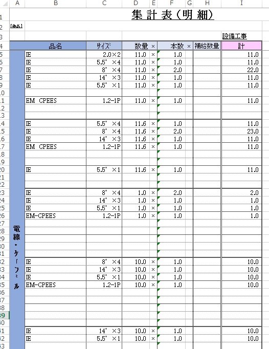

別のシートで入力したデータを、入力順に転記した集計表があります。
この表より
① セルB 「品名」 の昇順ではなく、出てきた品名の順番
② 更に品名の中における セルC 「サイズ」 ごと
で セルI 「計」 の集計を出したいのですが、いろいろ調べても品名の昇順ごとの集計となってしまいます。
パソコン操作にあまり得意でない方が入力していくので、出来ればピボットテーブルではなく、関数で作成したいと思っています。
品名は固定されず、何がどういう順番で出てくるか分りません。
なので検索値には入れることが出来ないので困っています。
DSUM関数やCOUNTIFS関数と配列数式をつかったクロス集計等、試してみたのですが途中でつまづきました。
セルH以外には全て、リンク貼り付け等その他何らかの数式が入っています。
集計は出来れば別シートを考えています。
すみません。
どなたかご教授いただけると助かります。
宜しくお願い致します。

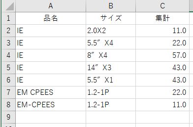

①について:提示されている表は罫線でいくつかのブロックに分けられていますが、この罫線は無視して(空きの行も無視して)全ての品名をそのままの順番で処理するということで良いでしょうか?。
②について:品名とサイズの組み合わせが重複しない形にして、別シートに I 列(計)の集計を取りたいということですよね?。
その前提で、提示されている表のデータで集計を取ってみた結果が図1です。
<図1>

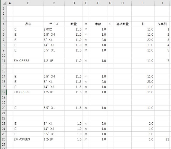

  1. Sheet1 の作業列 J5 セルの数式。
=IF(B5&C5="","",IF(COUNTIFS(B$5:B5,B5,C$5:C5,C5)=1,ROW(A1),""))
この数式を下方向に必要なだけコピーしておきます。
最大で 1000 行を処理する場合には 1004 行目までコピーが必要になります。
以降の数式中のセル範囲(行方向)は、仮に 1004 としています。
<動作概要>
最初の IF 関数で、対象の B 列および C 列の値が両方とも空白("")の場合に該当セルに空白("")を表示します。
そうでない場合には、COUNTIFS 関数によって、対象の B 列および C 列の値と同一のセルの個数をカウントし、2番目の IF 関数と ROW 関数で個数が1個の行位置( J5 セルを基準とした相対位置)を列挙していきます。
尚、個数が2個以上になる場合には空白("")を表示していきます。
ここでは、COUNTIFS 関数のセル範囲の参照の仕方に注意してください。
これにより、B 列と C 列の組み合わせが最初に現れる行位置のみ列挙することが可能になります。
※ Sheet2 の表に表示されるデータの行数は、この作業列に列挙される数値の個数により決まります。
図2で、作業列に列挙される数値を確認してみてください。
今回の場合、図2に表示されていない作業列には全て空白("")が表示されます。
<図2>
