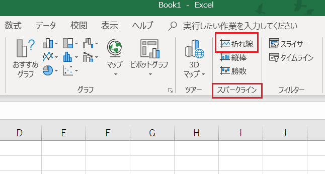

    折れ線グラフを作成しようとして [折れ線] アイコンをクリックするとスパークラインの設定画面がすぐに表示される状況でしょうか?
    次の画像のリボンの [スパークライン] という項目にある [折れ線] アイコンをクリックすると最初にスパークラインの設定が表示されます。

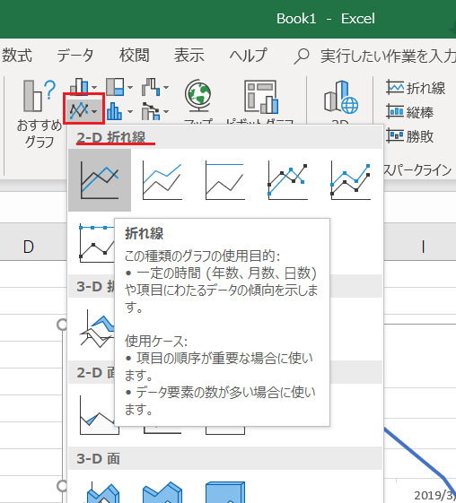

    スパークラインを使用しない場合は [スパークライン] という項目ではなく次の画像の [グラフ] という項目内の折れ線グラフアイコンをクリックしてグラフを作成してみてください。

    2019-03-07T07:40:03+00:00
    ありがとうございました。折れ線グラフがはっきりと出ている【スパークライン】をついついクリックしていました。その左に確かに【グラフ】がありますが、その中の折れ線グラフの表示が小さくてわかりにくかったためにこれまで【スパークライン】の折れ線グラフを使っていました。小生の早とちりでした。ありがとうございます。
