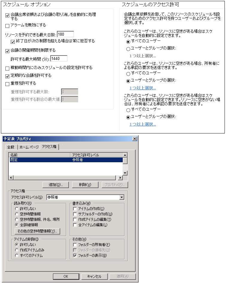

親会社 と 子会社にて、Office365(クラウド)環境 と Exchange(オンプレ)環境 の両環境を使用しております。
  親会社 : Office365(クラウド)環境
  子会社 : Exchange(オンプレ)環境
親会社と子会社は同じビルに入居しており、会議室を共同で利用している状態です。
  会議室:会議室1~会議室3 を共同で使用
この会議室の予約管理を、Outlook2016の『予定表』の機能を使って実施する事になりました。
  親会社のOffice365側リソースメールボックスで会議室1~会議室3を作成。
  その会議室に対して、親会社と子会社のユーザは、各自のPC環境から会議室の予約登録を行ないます。

 なお、会議室1~会議室3の設定(Web側とOutlook側)は以下の画像のとおりです。
