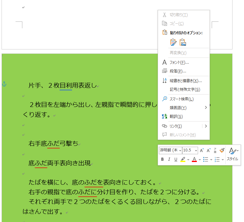

紙に色をつけるなどで編集したとき、その紙をクリックすると、編集できる選択ができる印しが出てきます。
 しかし、クリックしても、なにも出てこないページがあり、一度右クリックして、左クリックすると、船のいかりのような絵が出ることがありますが、そこから、色を替えたりの編集はできないようです。
 クリックしてもなにも出てこない場合、そのページはどうやって編集すればいいのでしょうか。

今状況を理解しました。
オブジェクトがテキストボックスの場合、テキストボックス自体の編集を行うためには縁(ボーダー)を右クリックする必要があります。
テキストボックスの中を右クリックした場合、中のテキストが選択されるためです。
本来はテキストを選択すれば中のテキストの色やフォントを変えたりコピペしたりできますが、今は文字も選択していないので、何もできない状態となっています。
長くなりましたが、縁を右クリックすれば解決すると思います。

    2019-10-29T07:47:30+00:00
    すみません、フチですね。
    シェイプの場合はどこを選択しても問題ないのですが、テキストボックスの場合は中に文字が入るため、文字付近を右クリックすると文字の編集になってしまいます。
    逆に、フチや文字が無い箇所を右クリックすることでボックス自体の編集ができます。
    今回のケースでは、誤って文字付近を右クリックしていたために、ボックスではなく文字の編集を行うようになっていたということだと
    思います。

    2019-10-29T07:43:55+00:00
    緑(みどり)を右クリック、なのか、縁(ふち)を右クリックなのか、わからなかったのですが、いったん、文字をドラッグして選択し、それを解除してから、右クリックすると、切り取りや、ワードの編集項目が出てきたので、切り取りで、色を取ることができました。
     それが、なぜそうなったのか、わからないのですが、もし、補足して教えていただけることがありましたら、おねがいします。
     今日は、何度も、ありがとうございました。

    2019-10-29T07:17:05+00:00
    すべて、テキストボックスで編集しています。
     その中で、左クリックをしてもとくに編集の項目は出てこなく、右クリックすると、下のような項目が出てきて、切り取り、や、削除がありません。
     切り取り、が、白くなっていて、押せないんですね。
     このページの色を取りたいのですが、この、右クリックで出た項目から、色は消せるのでしょうか。

    2019-10-29T07:01:53+00:00
    こんにちは。
    「ページ」というのは、色のついたオブジェクト(シェイプ?)のことですよね?
    オブジェクトをクリックすれば、白い点々が出てくると思いますが、その状態であれば、Wordのメニュー、もしくは右クリックで諸々編集できます。
    アンカーマークの意味に関しては、下記をご参照ください(外部サイトとなります)
    https://www.relief.jp/docs/000303.html
