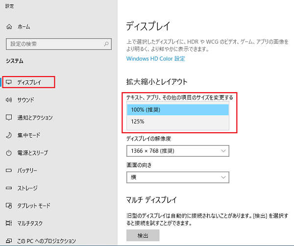

    ディスプレイの解像度が標準的な 1366×768 程度の場合に、表示のスケーリングを 125% にして拡大表示する設定にしていると、ページ設定画面下部の [OK]、[キャンセル] ボタンが隠れてしまう状態になります。
    フルHD の高解像度ディスプレイの場合は、隠れてしまうことがありませんが、標準的な解像度のディスプレイでしたら 100% 表示とするか、125%の場合は画面下部のタスクバーを自動的に隠す設定に変更して表示できないでしょうか。
    ディスプレイ表示のスケーリングの設定変更方法
    ディスプレイ画面の何もない箇所で右クリックして、「ディスプレイの設定」を選択、または、[スタート] をクリックして [設定] ➜ [システム] ➜ ディスプレイを選択します。
    拡大縮小とレイアウト のテキスト、アプリ、その他の項目のサイズを変更するが 125% となっている場合は、100% に変更します。
    この設定は、アプリ全般の表示サイズに影響します。

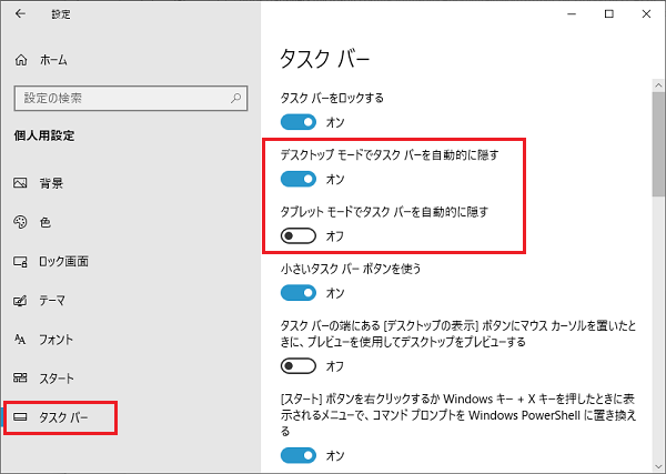

    タスクバーを自動的に隠す設定
    画面下部のタスクバーの何もない箇所で右クリックし、「タスクバーの設定」を選択、または [スタート] をクリックして [設定] ➜ 個人用設定 ➜ タスクバーを選択します。
    タスク バーの 2番目にある「デスクトップモードで タスクバーを自動的に隠す」をオンにします。
    設定を変更すると、マウスカーソルが画面内にある時はタスクバーが隠れて、表示範囲が少し広がります。
    マウスカーソルを画面下部の外側へ移動すると、タスクバーが表示されます。
