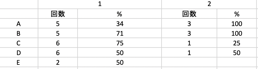

こうすれば、まず結果1の最大回数はmax関数で一瞬で出ます(6)。
また、最大回数の内、%の最大値は、Maxifs関数で出せます。
=MAXIFS(%の範囲、回数の範囲、回数の最大値(6))で、最大回数が6で%が50の場合と、最大回数が6で%が75の場合の、%が最大値である、「75」が弾き出されます。

    2020-01-12T04:16:12+00:00
    こんにちは。
    まず表の書き方を少し変えることで、計算しやすくなります。
    下記のようにしてみてください。
    この回答は役に立ちましたか?
