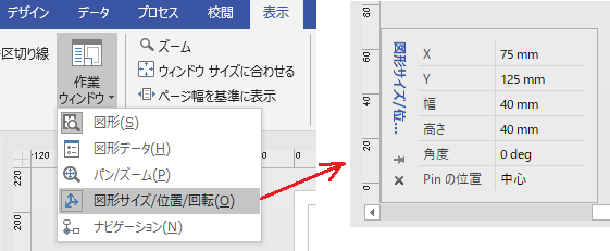

    こんにちは。
    下図の [表示]タブ > [作業ウィンドウ] > 図形サイズ位置/回転で表示されるウィンドウのことでしょうか。
    ステータスバーは表示だけで、ク リ ックすると作業ウィンドウの項目が選択変更可能状態になります。
    作業ウィンドウの既定の表示位置はウィンドウ四隅となっているようです。
    作業ウィンドウの右ク リ ックや、サイズウィンドウのタイトル部分で、カーソルが白抜き十字矢印になっているときは、自由な位置に表示する浮動表示に可能で、左右上下コーナー側にドラッグすると四隅の位置に吸着されます。
    図面表示ウィンドウ領域の左右上下の外側に移動すると、大きな作業ウィンドウになります。
    最大化表示などの場合、画面の外までドラッグした場合も同様で、隠れてしまうようなことはないようです。

    こんにちは。
