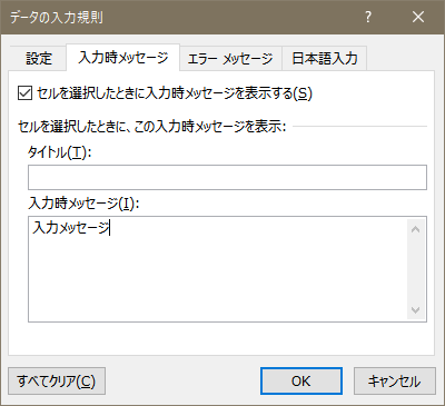

②入力規則→入力時メッセージでメッセージ欄にテキストを入れておく
 これが意図に合うものなので早速利用していたのですが、 なぜかこれを設定していないセルにも、他のセルのメッセージが表示されるようになり
 入力ミスかと思い修正しても再発してしまいます。

     #ちなみにセルを選択した時に表示されるメッセ-ジの「タイトル」は
      入力していません。メッセージ欄のみ入力しています。

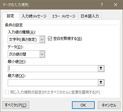

    2019-06-12T16:12:46+00:00
    エクセル初心者ですさん、すみません。質問を誤解してしまったようです。
    >なぜかこれを設定していないセルにも、他のセルのメッセージが表示されるようになり入力ミスかと思い修正しても再発してしまいます。
    不具合が発生していると言う事ですね。
    私の環境では再現できなかったので、何とも言えませんが、
    >これを設定していないセル
    と切り分けるため、入力値の種類を名前とあるので、例えば、文字列(長さ指定)で設定して、先に挙げた、設定方法(同じ入力規則設定を適応するのチェックを外し)を一つずつ行っても同じ症状が発生しますでしょうか

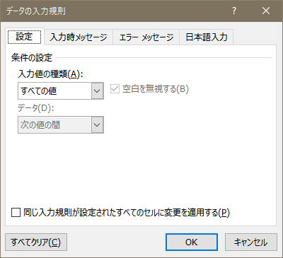

  5. Anonymous
    2019-06-12T10:44:35+00:00
    エクセル初心者です こんばんは、
    入力規則の設定方法を今一度確認してみてはいかがでしょうか、
    セルにデータの入力規則を適用する
    ただ、通常の使い方ではないようですね。
    先ず、入力規則を設定したセルをコピー、オートフィルなどをした場合、設定された入力規則もコピーされます。
    この場合、電話番号、
    また、同じ入力規則がある場合、例えば、すべての値
    下のチェックボックス 同じ入力規則が設定されたすべてのセルに変更を適用する(P)にチェックを入れると
    同じ入力規則の設定せるすべてで同じ電話番号になってしまいます。
    このように設定して使用したいと考えているようですが、2つ目のセルからはOKボタンを押す前に
    設定タグから、同じ入力規則が設定されたすべてのセルに変更を適用する(P)にチェックを外してOKを
    押す必要があります。
    また、いくつかのグループ(同じ入力規則を)作るには、各条件を同じにして設定すれば
    一度に変更することも出来ます。
    通常、入力の値、種類などを制限するなどが目的と思われますが、予想される入力値を十分考慮して
    設定すれば、出来ると思います。ただ、一つ一つ設定するのはしんどいかなぁ。
    見にくいという点では、理想があるのだと思いますが、列の非表示や表示の倍率、列、行の折り返しなど他にも方法があるかな
    参考になれば、幸いです。
