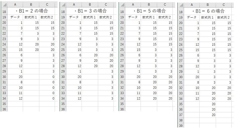

両方の数式を適用した具体例は下図のようになります。
※ A 列と行位置を合わせるため、数式は B 列、C 列共に 20行目に入れ、これを下方向に必要なだけ(この場合は適当に 50行目まで)コピーしています。(これらの数式は、23行目から入れ始めても同様の結果を得られます。)
※ 2つの数式それぞれで表示の仕方に特徴がありますので、ご自身の環境でお試しになってみてください。

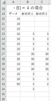

尚、前回(5月13日)の返信で提示されている A 列の数値を使い、B1=4 として 23行目から数式を入れた結果は下図のようになります。(念のため記載。)
