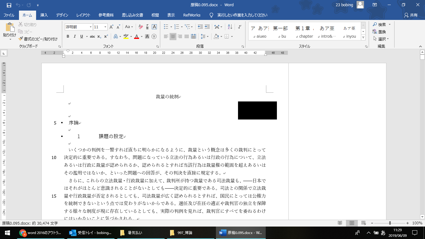

    2019-06-09T02:35:06+00:00
    御返信ありがとうございます。追加情報ですが以下のようです。
    よろしくお願いいたします。

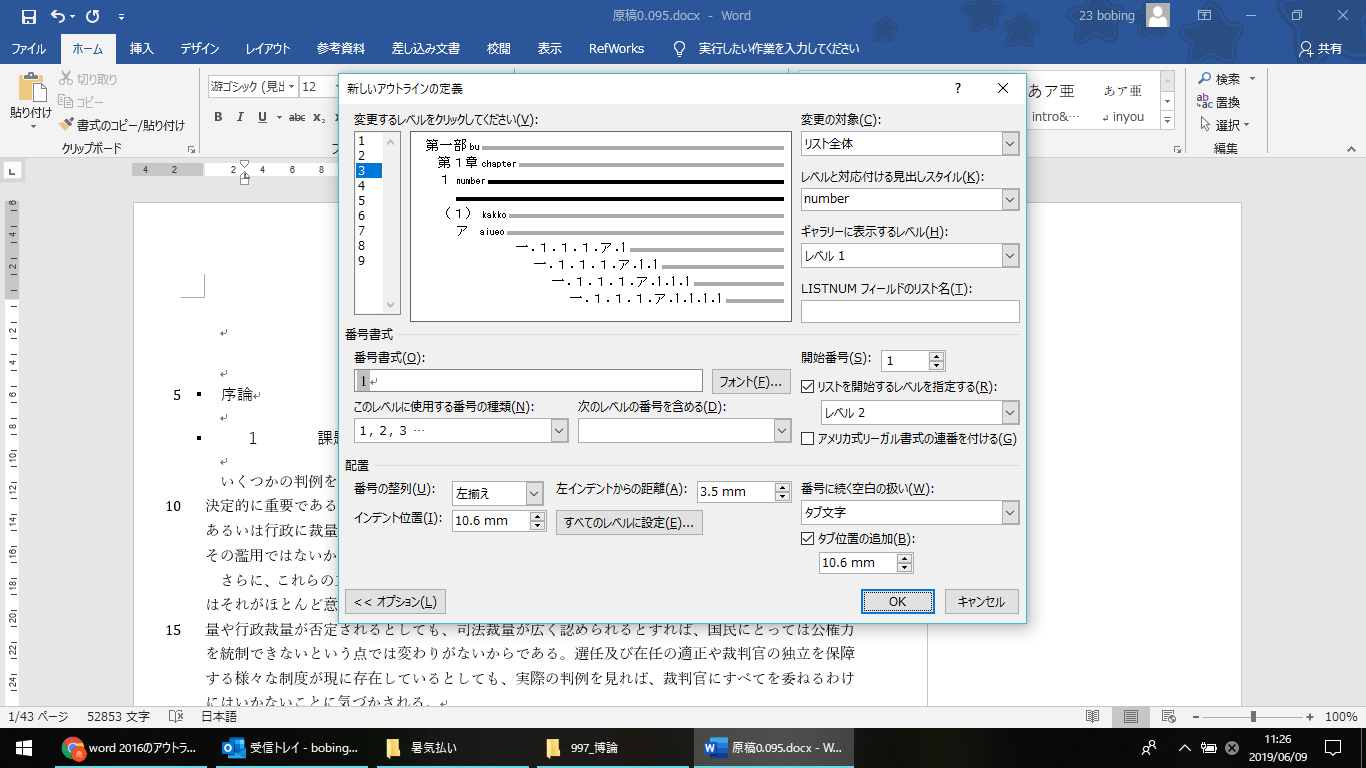

    >・[アウトライン機能を使ってスタイルに対応させた] 操作手順
    「新しいアウトラインの定義」画面で設定しました
    >・インデント位置とタブ位置を設定した画面のスクリーンショット
    >・ファイルを保存して開くとどのように変化しているかのスクリーンショット

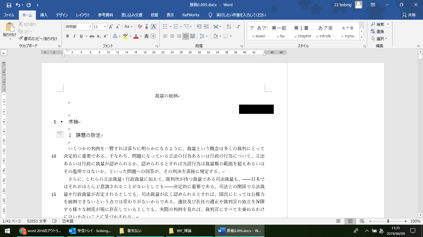

    開いた時点
    「1 課題の設定」部分にカーソルを合わせて「新しいアウトラインの定義」画面を開き、何も修正せずにOKを押した後

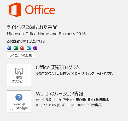

    >・Office 2016 のバージョンとビルド
