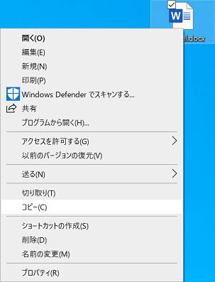

    手順は下記の通りとなります.尚,私はhappymarchさんがどの様にWordに俳句を入力なさっているか直接見た訳ではないので,どの様に俳句を入力なさっているかは推測してコードを書いております.従って,コードが予期しない動作をする可能性もあり得ますので,下記手順①に示します通り,今回の作業のためにファイルのコピーを予め作成し,オリジナルのファイルを確保しておいた上で,作成したコピーに対して操作を行って下さい.
    ①俳句が記載されているファイルのコピーを作成します.更に,必要に応じてコピーしたファイルの名前を変更します.
    ②手順①で作成したコピーを開きます.

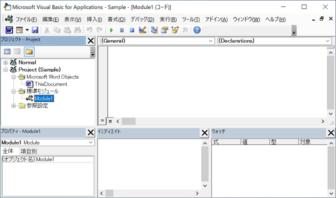

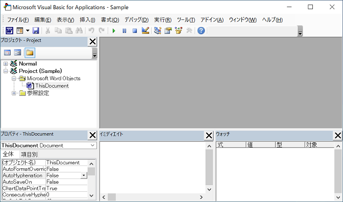

    ③「Alt」キーを押しながら「F11」キーを押してVisual Basic Editor (VBE)を開きます.

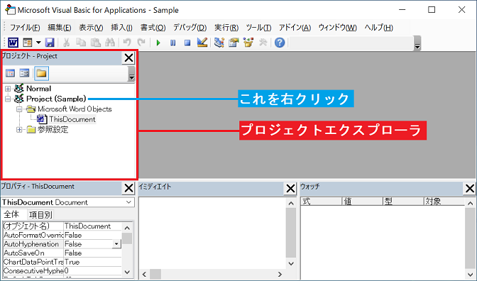

    ④手順③で開いたVBEの左上にある「プロジェクトエクスプローラ」に表示されている「Project (ファイル名)」を右クリックします.

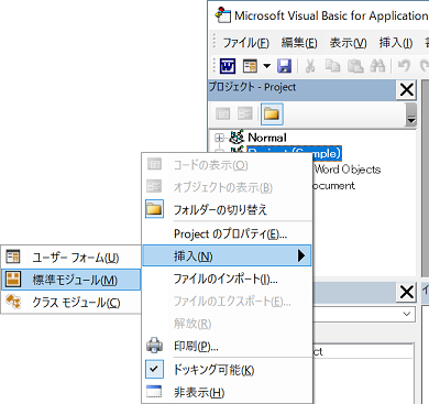

    ⑤表示されたコンテキストメニューの「挿入」を選択し,サブメニューの「標準モジュール」を選択します.
    ⑥プロジェクトエクスプローラの「Project (ファイル名)」の下に「標準モジュール」が追加され,更にその下に「Module1」が追加されるので,「Module1」をダブルクリックします.

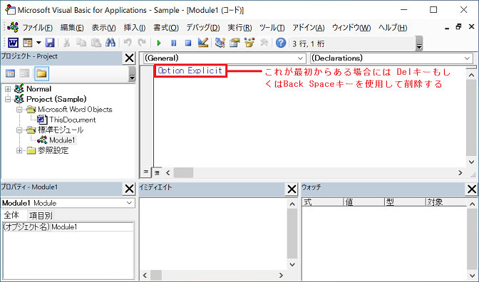

    ⑦ウィンドウ中央の部分にコードを書くスペースが表示されます.もし,「Option Explicit」と記載されている場合は削除します.

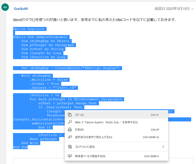

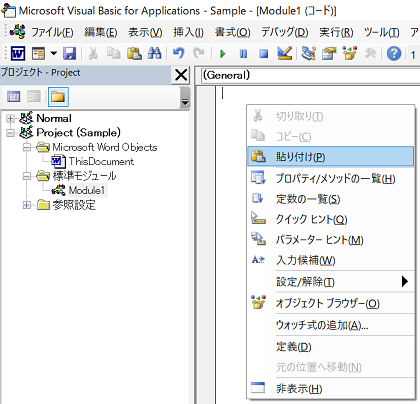

    ⑧私が前回の回答で記載したVBAコード(「Option Explicit」から「End Sup」まで)をコピーし,手順⑦で開いたコードを書くスペースにペーストします.

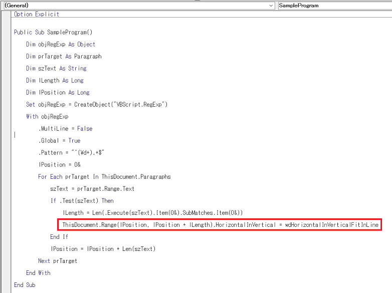

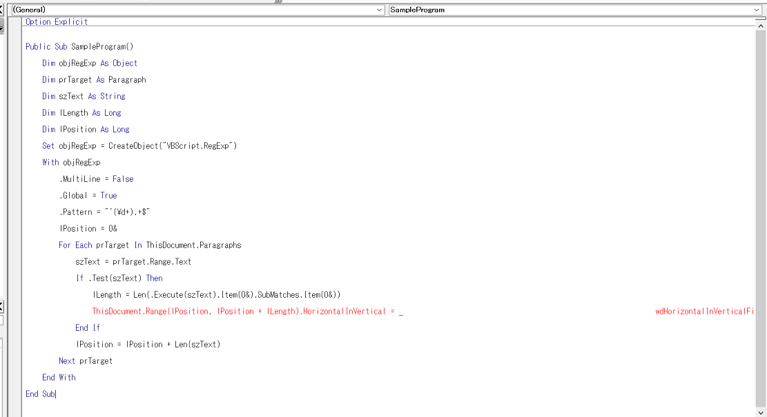

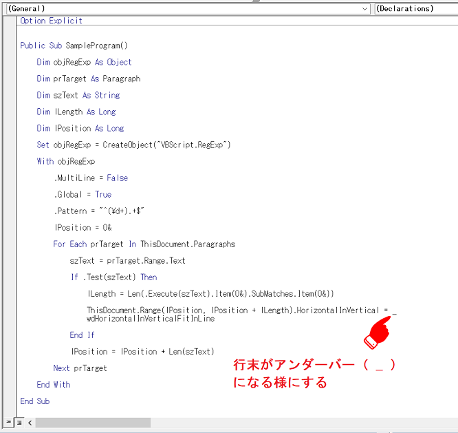

    ⑨赤字の部分,すなわち
    ThisDocument.Range(lPosition, lPosition + lLength).HorizontalInVertical = _
    wdHorizontalInVerticalFitInLine
    の部分がが上手く貼り付かない為,「HorizontalInVertical = _  」と「wdHorizontalInVerticalFitInLine」の間にカーソルを移動させ,「Enter」キーを押して改行して下さい.
    ちなみに,アンダーバーを削除し,且つ,1行で記述することも出来ます(アンダーバーを削除せずに1行で記述することは出来ません).

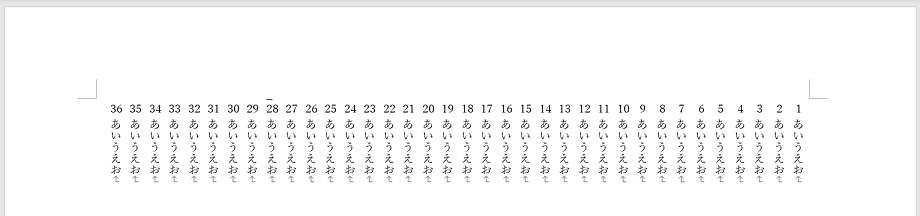

    ⑩ウィンドウ上部にある再生ボタンを押します.
    ⑪再生ボタンの色がグレーから再生ボタンが元の色(緑色)に戻ったことを確認します(処理対象の量やPCの性能によっては速過ぎて再生ボタンが緑色から一旦グレーになり,緑色に戻る過程がが見えず,ずっと緑色のままであったかの様にに見える場合もあります).
    ⑫ウィンドウ右上の×ボタンでVBEを閉じます.

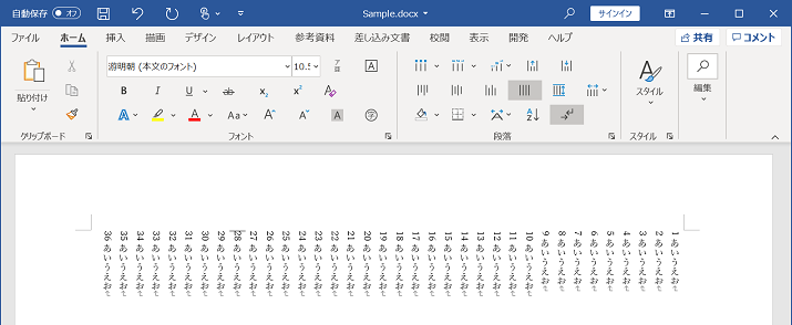

    ⑬Wordのウィンドウで,目的通り 通し番号部分が縦中横になっていることを確認します.

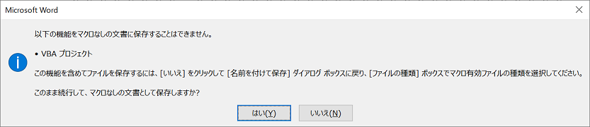

    ⑮下図に示す様な警告が出るので「はい」ボタンを押して上書き保存します(1回限りの処理の為にマクロを使用したので,マクロを破棄し,縦中横の通し番号が付いた俳句のみを保存します).

    2020-05-19T13:13:16+00:00
    Wordのマクロを使うのが速いと思います.参考までに私の考えたVBAコードを以下に記載しておきます.
