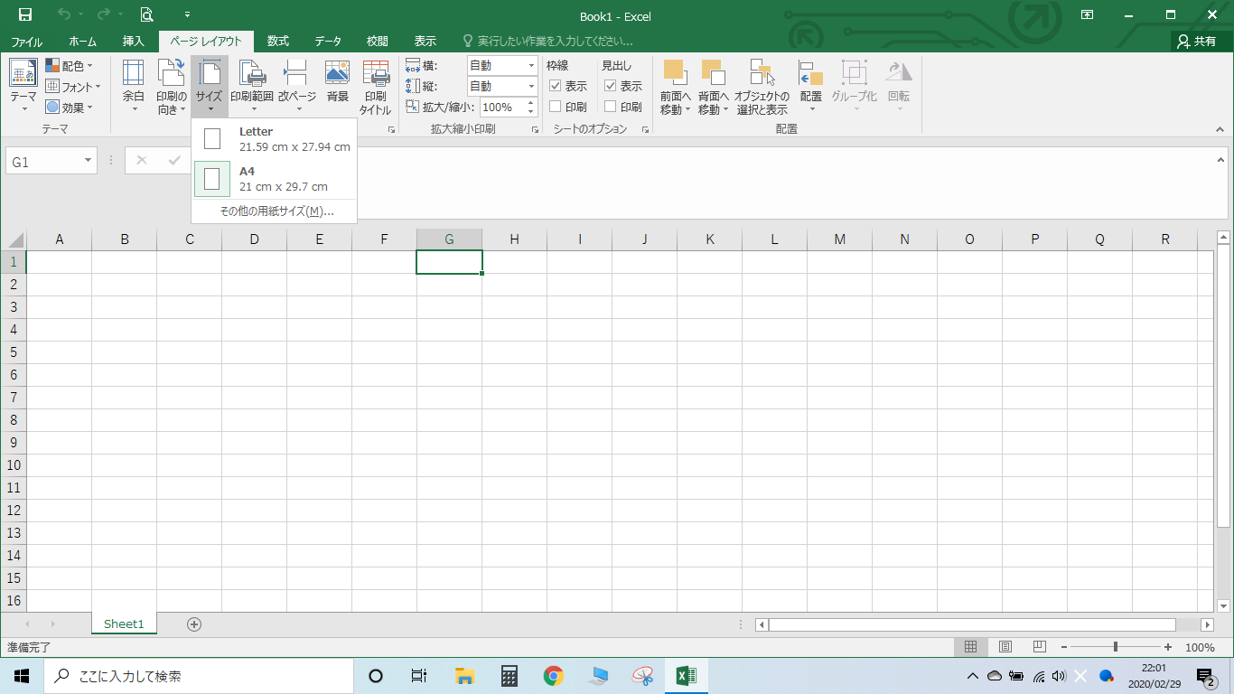

MOSの勉強をしていて、用紙サイズの設定のタスクを処理しようとしていると、
用紙サイズがLetterとA4しか選べなくなっていました…。
一度、MOSの模試ソフトを閉じて、
Excelで開いてみても同じ現象が起きます。
「その他の用紙サイズ」を選択してもLetterとA4しか出てこず、
Excelの再起動、PCの再起動を試してみましたが駄目でした。

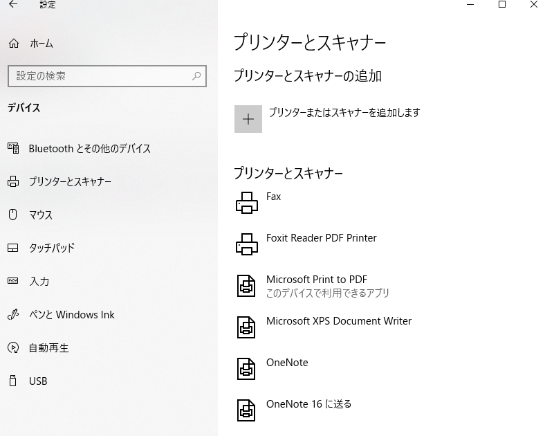

見てみると、「このデバイスで利用できるアプリ」が、
「Microsoft XPS Documents Writer」ではなくて、
「microsoft Reader Print to PDF」に
「このデバイスで利用できるアプリ」となっています。
microsoft XPS Documents Writerを
「このデバイスで利用できるアプリ」に変更すれば直るんでしょうか?

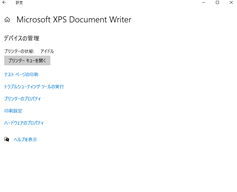

    私のPCでやってみると「規定として設定する」が出てきません。
    ちなみにWindows7からのアップデートです。

    プリンターの設定を変えてみましたが、Microsoft Print to PDF、Microsoft XPS Document Writer のどちらも、その他の用紙サイズには多くのサイズが選択されてきます。
    既定に設定されているプリンターが、存在していないことが影響しているかもしれません。
    例えば、
    Microsoft Print to PDF が既定の場合は、「既定, このデバイスで利用できるアプリ」となります。
    Microsoft XPS Document Writer の場合は、名前の下に「既定」と表示されます。

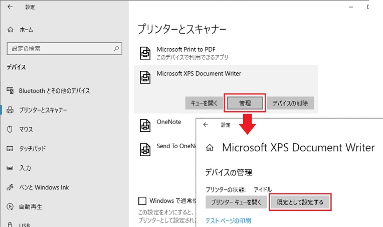

    既定のプリンターに設定をするには、既定にしたいプリンター名をクリックして、[管理] を指定します。
    プリンターの状態がアイドルになっていることを確認して、[既定として設定する] をクリックすると既定のプリンターに設定できます。
    画面左上の (←) で前の設定画面に戻ると、プリンタ名の下に「既定」と表示されてきます。
    設定を終了して、用紙サイズの選択を再度確認してみてください。
