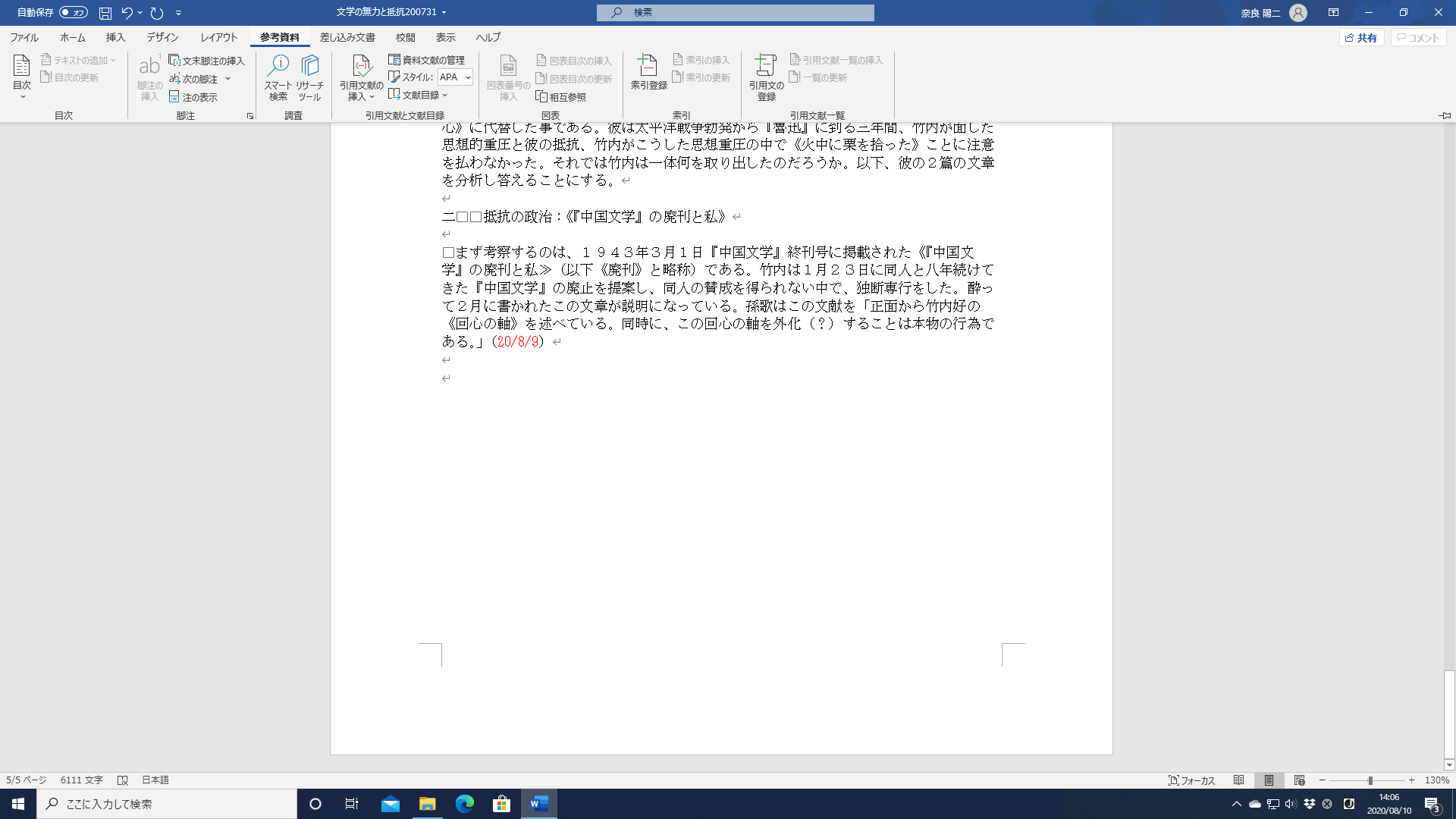

初めて学術論文の翻訳をやっています。文末脚注を入れたいのですが、良くわからず脚注タブのいろいろな部分をいじったり設定を
変更したりしてしまいました。その結果、脚注タブの左側の「脚注の挿入」ボタンがグレーになってしまい、脚注が全く入れられない状態に
なってしまいました。どう解決したらよいのかどなたかご教示ください。

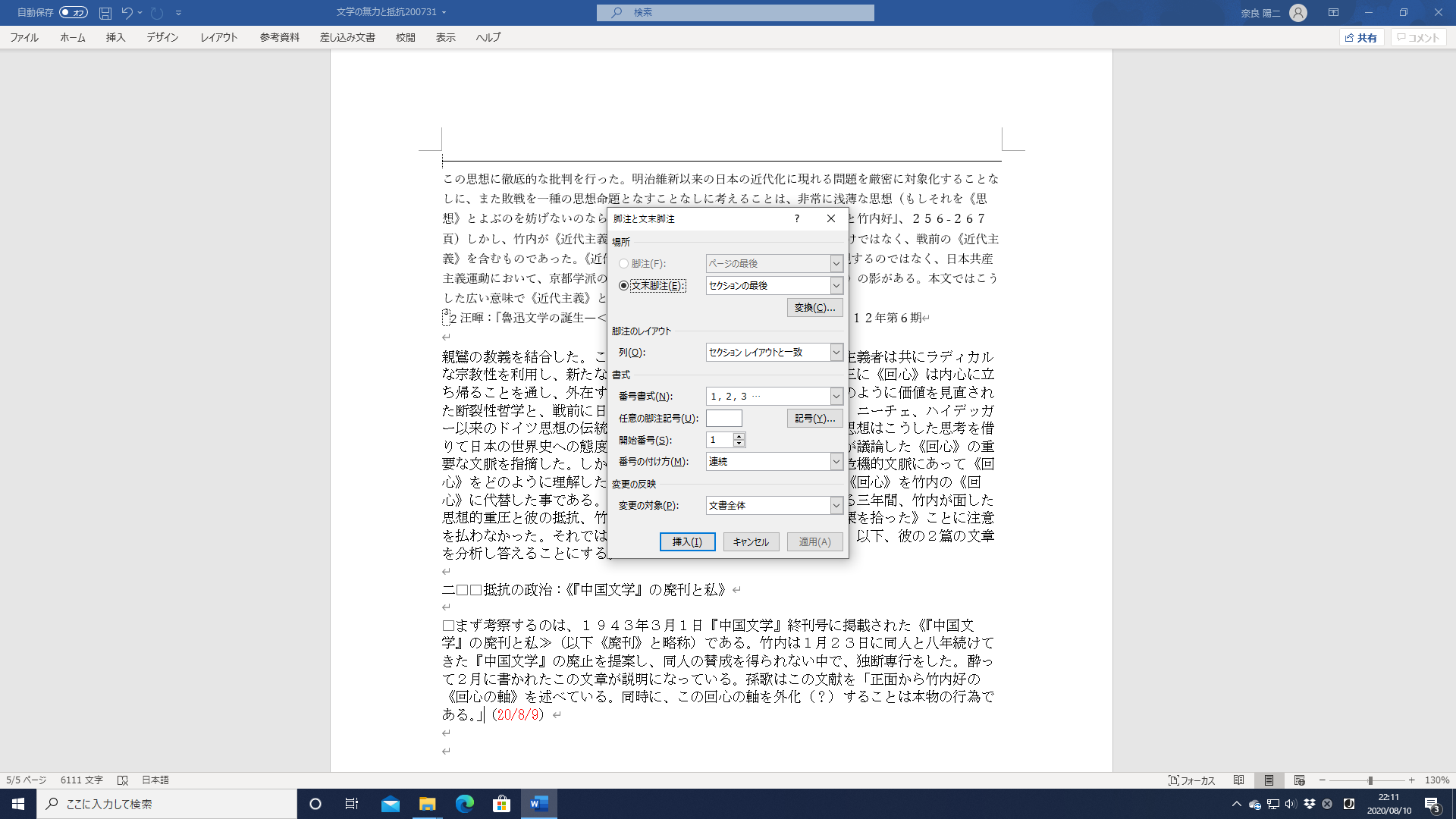

  2. sumz 177.8K 評価のポイント
    2020-08-10T14:22:32+00:00
    挿入されたスクリーンショットを見ると、文末脚注の継続のページで脚注設定ダイアログを表示されていますが、Word のカーソルは脚注内ではなく本文のほうにある状態ですか。
    ※先頭行の左端に縦棒上の点線のある横罫線は、文末脚注の継続の境界線を示しています。
    文末脚注内にカーソルがあると、[脚注の挿入] はグレーアウト状態になり、脚注内にカーソルがあると [文末脚注] がグレーアウト状態になるのは正常動作ですが。

    2020-08-10T13:18:42+00:00
    今、グレーアウトになっている部分は”脚注の挿入”です。文末脚注はその隣になっております。
    どうもいろいろいじってしまったことがいけないようなのですが、隣の文末脚注の挿入をクリックしてもそのページ末に脚注が入らず
    前頁のも一つ前の脚注に同じ番号が付加されるだけなのです。脚注が全く入らなくて困っています。ちなみに脚注の設定のスクリーンショットを添付します。一番上の文末脚注をページ末脚注に変えたいのですが、これが固定してしまっていてできません。
