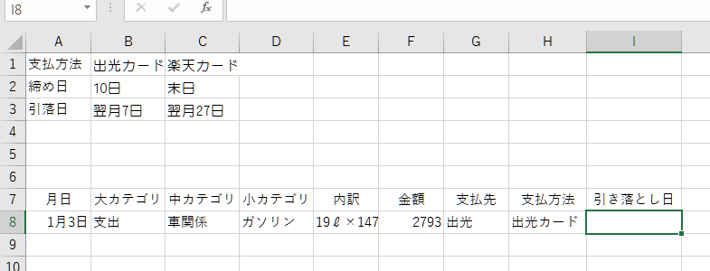

Excelを使って家計簿を付ける時、クレジットの引落日の設定は難しいのでしょうか?
引落日にどんな関数入れたら、利用日と締め日から引落日が出ますか?
例の画像を使って教えて頂けると助かります

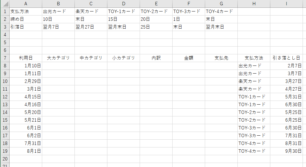

図1は、「締め日」と「引落日」の様々な組み合わせを試すため、カードの種類を増やした上で「利用日」に「締め日」前後の日付を入れ、「引き落とし日」を上記の数式で算出してみた結果です。
尚、増やしたカード名は適当に考えた架空のものです。図1のように右方向にいくらでも増やしていくことが出来ます。
・図1
「引き落とし日」がお考えの日付になっているかどうか確認の上、よろしければお使いになってみてください。

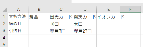

    現金についてはひまじんさんのおっしゃるように「現金」と入力した場合です
    プルダウン?ドロップダウン?で「現金」「出光カード」「楽天カード」「イオンカード」のどれかを選択するようにしたんです。
