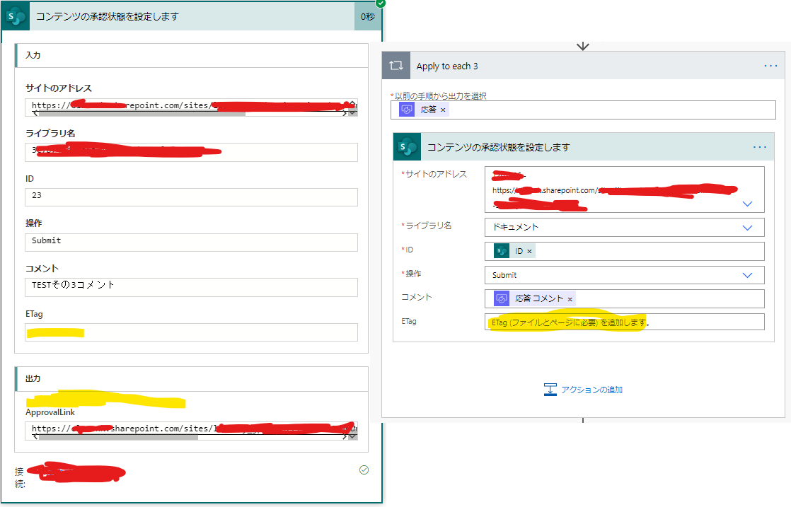

>>ご回答ありがとうございます。
>2-1. 「コンテンツの承認状態を設定する」のETagの欄は空欄で設定しております。
残念ながらちょっとわからない感じです。最後にこちらでうまくいった解答例を用意しました。
そちら側だと、「コンテンツの承認状態を設定します」の出力欄にETag "{D7590E09-C(中略)F709},1" というのが出てますが、こちらだと設定をいじってもどうしてもそれが出ないので、何等かDocument Libraryの設定が違う気がします。
解決しなくて申し訳ないです。
>最後に「承認後、ファイルアップロード者へ承認完了メール配信。」は出来るのでしょうか。
 Start an approvalの下のConditionの「はいの場合」のSet content approval status to approveの下に「メールの送信(V2)」というアクションを追加します。宛先は「When an item is created」の「登録者 Email」(動的なコンテンツの追加をクリック)、件名/本文は自由に設定してください。「いいえの場合」も念のために同じように設定してください。
 ただし、その下のCheck for content moderator error in approveの実行条件の構成を「~に失敗しました」だけに設定するのを忘れないようにしてください(追加すると自動で「~に成功しました」だけに戻るようです)。念のため、「メールの送信(V2)」を追加する前に「いいえの場合」を参照しながら(見比べながら)作業してみてください。
 下に伸びる矢印がCheck for content moderator error in approveの場合だと赤い点線矢印で 〇iのアイコンが付いているのがわかると思います(~に成功しましたの場合は普通の矢印)。
