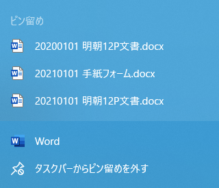

1.Win20H2になってからか?タスクバーにピン止めしたMS-Wordを右クリックするとピン止めに下記の通り20200101明朝12P文書が表示されます。
本ファイルは不要なのですが、とりあえず、右クリックで開くを選択すると、「開けません。削除しますか」と表示されるが、「削除」をクリックしても削除できません。
2.タスクバーから右クリック→この一覧からピン止めをはずす→実行すると消えてなくなる代わりに、下欄の開いた文書一覧に「20200101明朝12P文書」が表示されます。
3.これを右クリック→一覧から削除をクリックすると1.に戻ります。
4.どうすれば「20200101明朝12P文書」が削除できますか?
