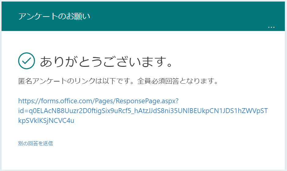

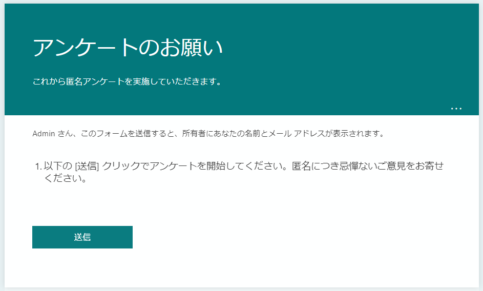

    2021-01-08T04:13:58+00:00
    以下一例のイメージです。
    ①アンケートにアクセスした最初の画面 (名前取得あり)
    画像
    ②上記の [送信] をクリック後のお礼画面
    画像
    ③上記のリンク先の、本番本命の匿名 Forms アンケートへのリンククリック後
    画像
    ④あとは、最初のアンケートで回答者は取得でき、あとの本番アンケートで回答を得られる
    …上記①②の手順で、ユーザーに逃げられてしまいますでしょうか…相当簡易なプロセスですが
