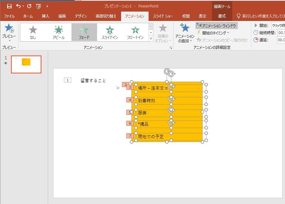

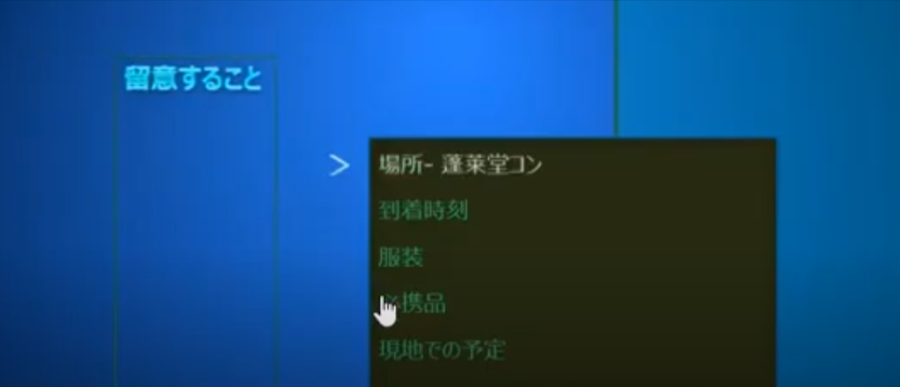

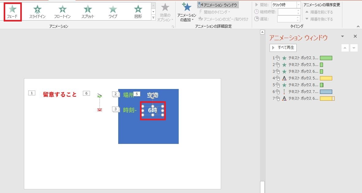

下記画像から質問させてください。
1.留意することのテキスト アニメーションが左から画面にゆっくり入ってくる設定はどのようにしてするのでしょうか 2.>1段づつ降りるアニメーションの設定はどのようにしてするのでしょうか 3.>に合わせて暗いテキストを白く一文字づつ出てくるアニメーションの設定はどのようにしてするのでしょうか
教えていただければ幸いです。

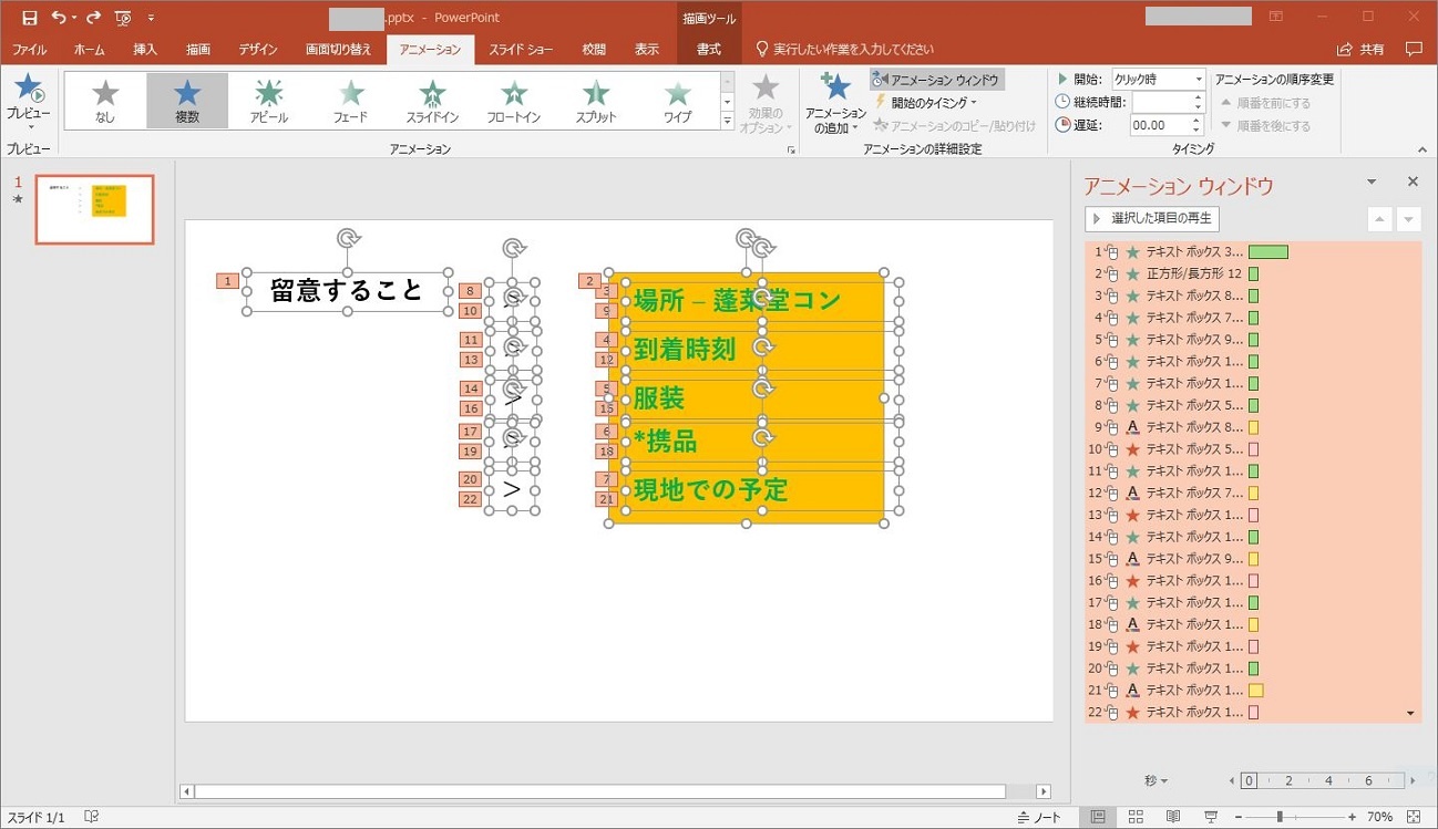

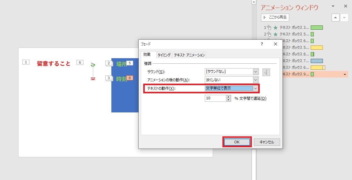

ベイ高津 さん、こんにちは。
続きの返信をありがとうございます。
アニメーション番号が重なるのは、フォントサイズが小さいからだと思います。
重ならない程度までフォントサイズを大きくしてみてください。

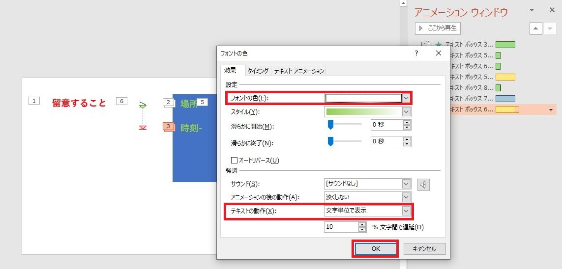

ここまでは問題なさそうなので、続けて以下手順で作成してみてください。

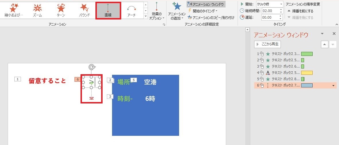

  1. 「>」のテキストボックスを選択して、「アニメーションの軌跡」の中にある「直線」を適用。終点も調整してください。

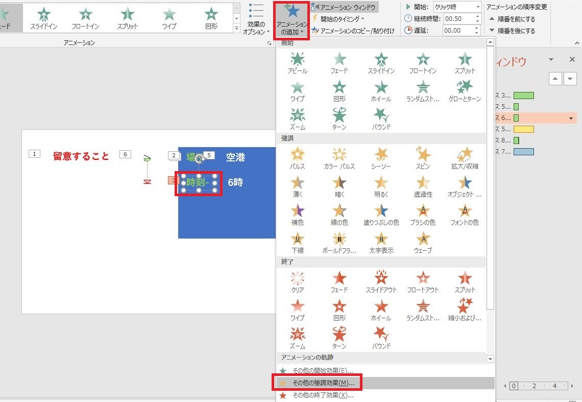

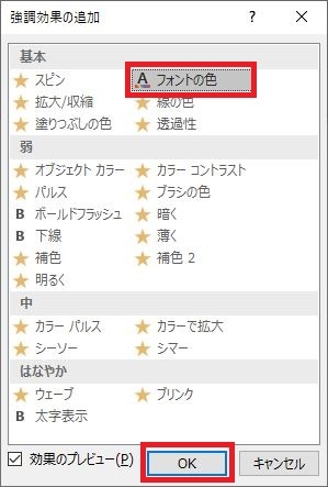

11.「時刻-」のテキストボックスを選択して、リボンの [アニメーションの追加] > リストの下の方にある [その他の強調効果] > [フォントの色] > [OK]。

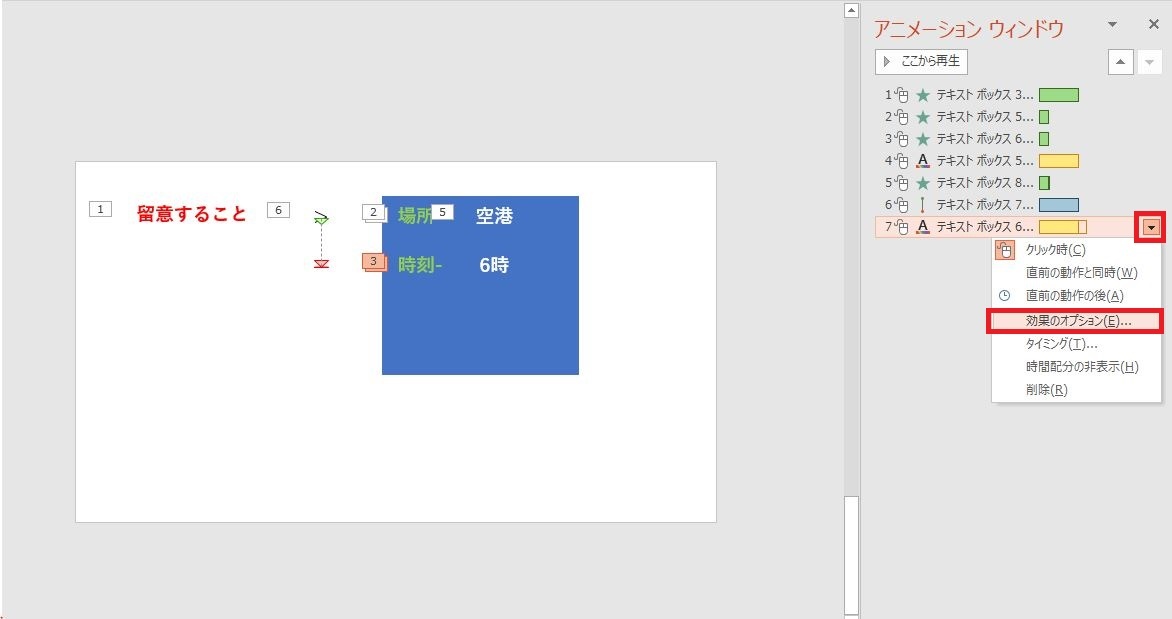

12.  アニメーションウィンドウのアニメーション「7」を選択し、[▼] > [効果のオプション] >「効果」タブの「フォントの色」で白を選択、同じタブ画面の「テキストの動作」で「文字単位で表示」に変更して[OK]。
13.「6時」のテキストボックス、を選択して、アニメーションで「開始」の中にある「フェード」を適用。
  1. アニメーションウィンドウのアニメーション「8」を選択し、[▼] > [効果のオプション] >「効果」タブの「テキストの動作」で「文字単位で表示」に変更して[OK]。
以上でお手本の動画に近いアニメーションの設定ができていると思います。
申し訳ありませんが、お手本の動画からは細かい動きは読み取れないので、あとはご希望と違う部分があれば今回作成したファイルを元にご自身で細かい調整をしてみてくださいね。​

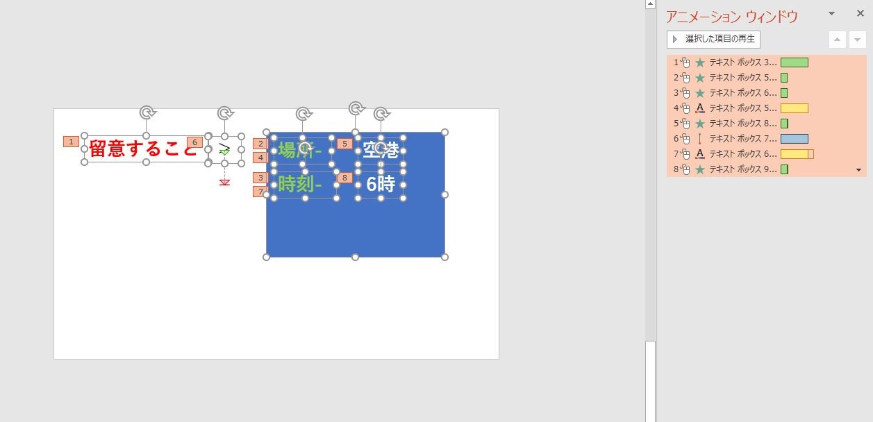

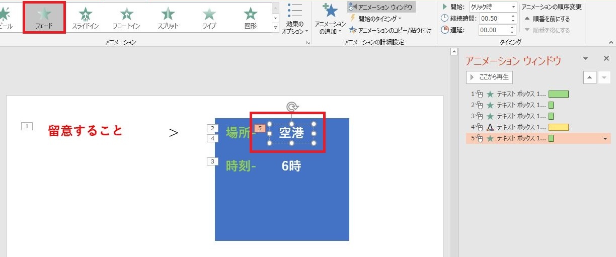

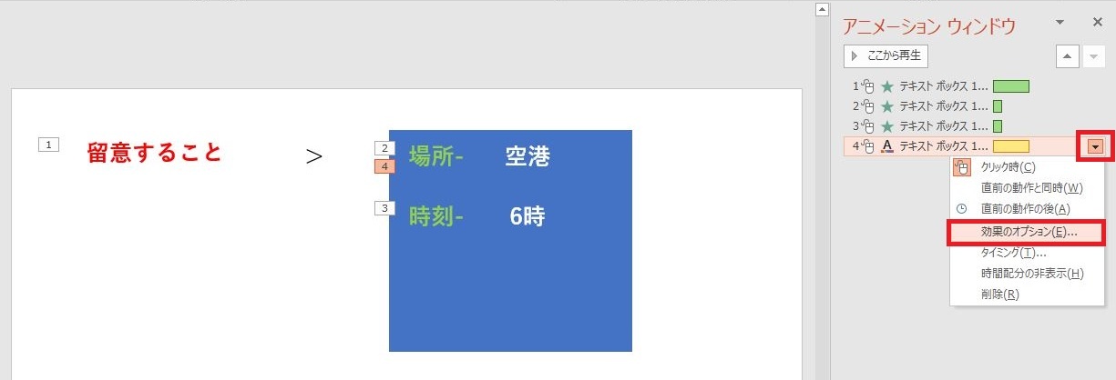

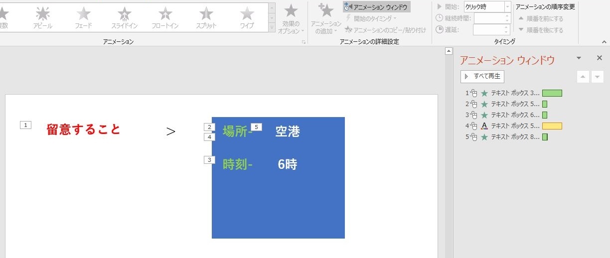

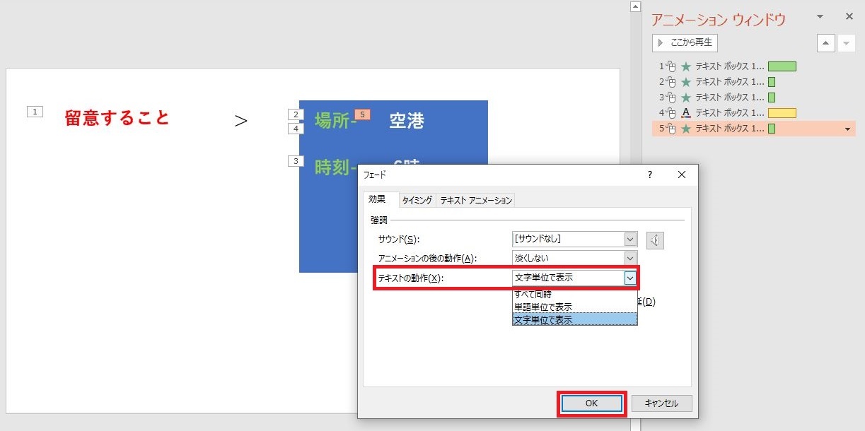

    2021-06-15T08:17:54+00:00

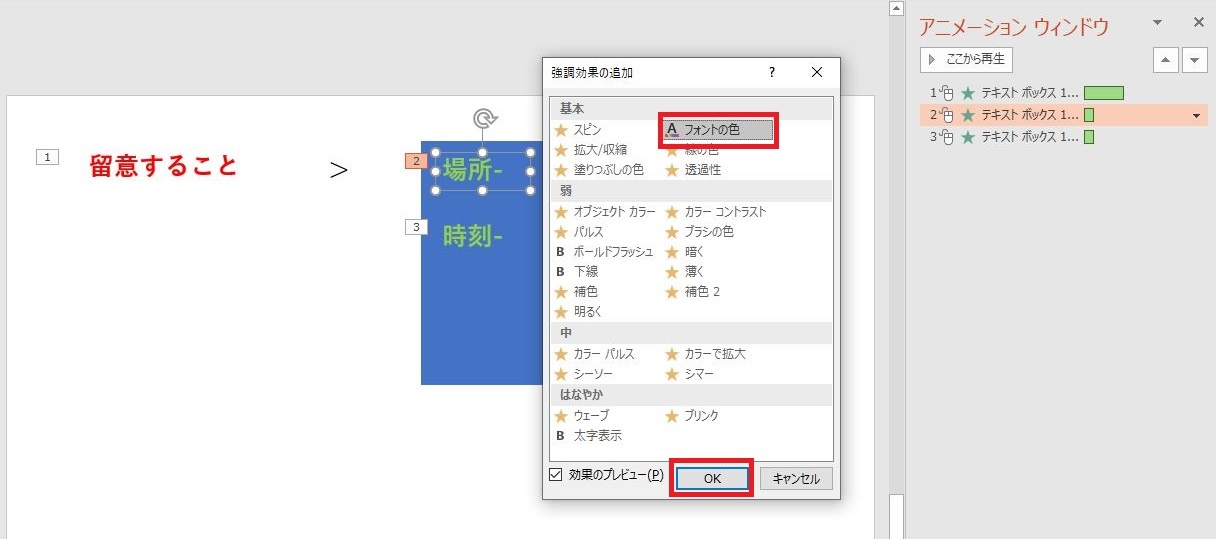

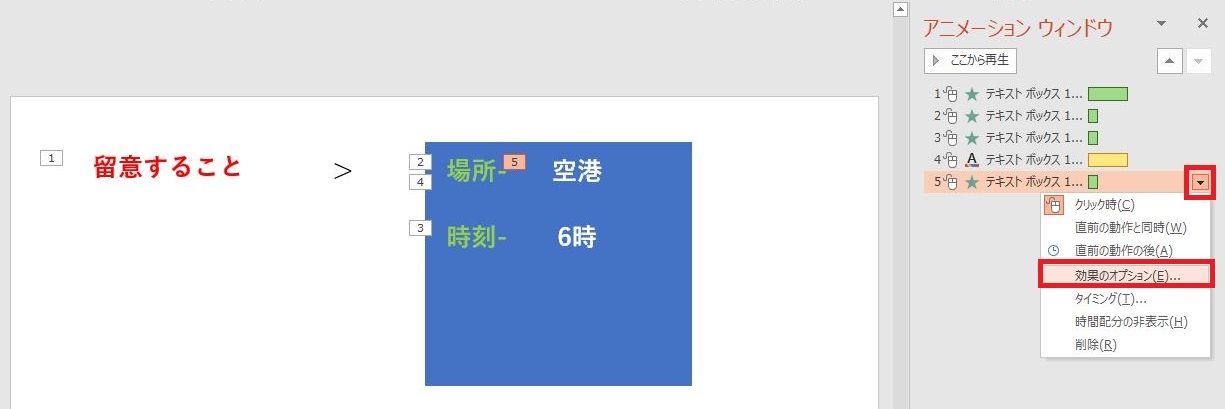

    ​ベイ高津 さん、返信ありがとうございます。
    画像を拝見する限り、ここまでの工程は問題なさそうですね。
    続けて次の​「6. ~ 9.」までを作成してください。

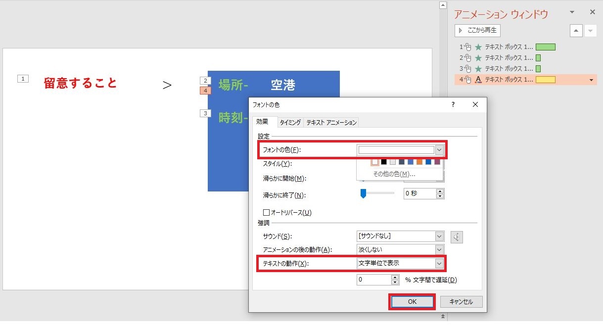

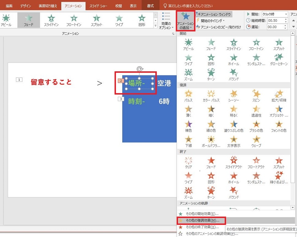

    1. 「場所-」のテキストボックスを選択して、リボンの [アニメーションの追加] > リストの下の方にある [その他の強調効果] > [フォントの色] > [OK]。
    1. アニメーションウィンドウのアニメーション「4」を選択し、[▼] > [効果のオプション] >「効果」タブの「フォントの色」で白を選択、同じタブ画面の「テキストの動作」で「文字単位で表示」に変更して[OK]。
    8.「空港」のテキストボックス、を選択して、アニメーションで「開始」の中にある「フェード」を適用。
    1. アニメーションウィンドウのアニメーション「5」を選択し、[▼] > [効果のオプション] >「効果」タブの「テキストの動作」で「文字単位で表示」に変更して[OK]。
    ここまで正しく作成すると、下記画像のようにアニメーションが 5 つ設定されているはずです。(アニメーション番号が一致していれば良いので、テキストボックスの番号が異なるのは気にしないでください)
    こちらと同じ状態になっているか確認し、また画像にてお知らせください。

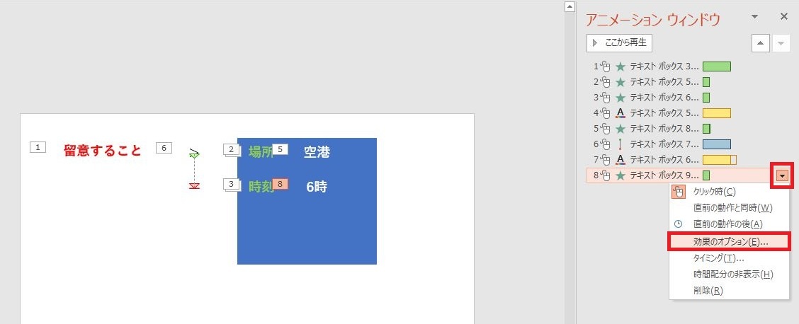

    2021-05-10T08:52:38+00:00
    「1.」について

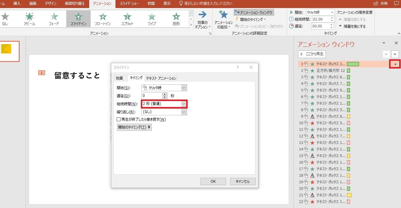

     アニメーションウィンドウで該当のテキストボックスの [▼] > [タイミング] > [タイミング] タブ > 継続時間を [ 2 秒(普通)] など希望の速度を選んでください。
    「2.」について
    > が移動するとなる状況が変わるので、次の「3.」の説明を参考にしてみてください。
    「3.」について
    > を 5つと、緑の文字をすべてテキスト ボックスで用意しておいて、希望の動作に見えるようにアニメーションを設定していきます。
    大まかな一連の流れは
     > が表示される → 緑の文字が白に変わる → > が消える → 次の行で > が表示という動きです。
    以下に必要な効果の設定方法を書いてみますね。

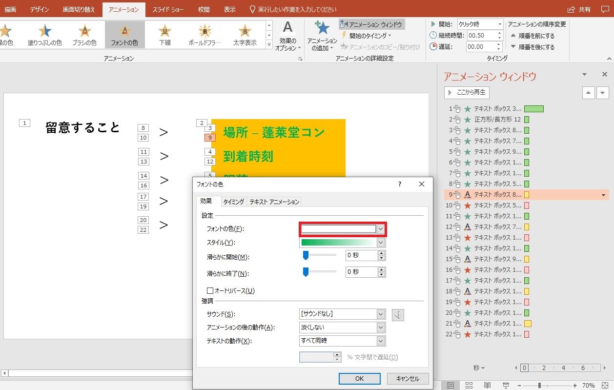

    まず、 > が表示される (私の画像ではアニメーション 「8」 の動作)
    その後、緑の文字が白に変わる(アニメーション 「9」 の動作)
    白にしたいテキストボックスを選択 > リボンにある [アニメーションの追加] > [その他の強調効果] > [フォントの色] を選択 > 右のアニメーションウィンドウの内の該当の項目で [▼] > [効果のオプション] > 「フォントの色」を白にして [OK] をクリック。
    次に、 > が消える (アニメーション 「10」 の動作)
    消したいテキストボックスを選択した状態で [アニメーションの追加] > 「終了」欄の「フェード」を選択します。
    ※ 1 つの > に対して表示と消えるアニメーションを2つ設定することで移動したように見せます。
    そして、次の行で > が表示される(アニメーション 「11」 の動作)です。
    この設定を他の行も繰り返すことでご希望の動作と思われるアニメーションが設定できました。
    これをベースにご自身でも色々と効果を調整してみてくださいね。

    2021-04-30T05:54:24+00:00
    ​ベイ高津 さん、こんにちは。
    マイクロソフト コミュニティをご利用いただき、ありがとうございます。
    PowerPoint のアニメーションの設定方法についてのご質問ですね。

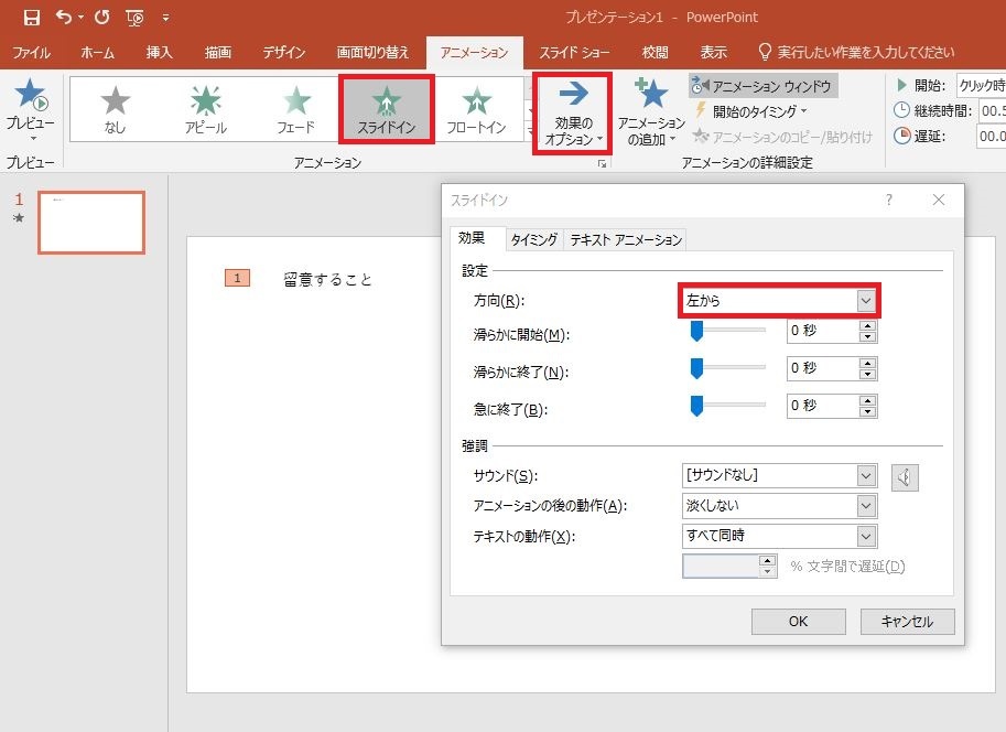

    「1.」について
    [スライドイン] を設定し、[効果のオプション] > [効果] タブ > 方向を [左から] に設定してみてください。
    「2.」について
    一行ずつテキスト ボックスで入力して並べます > 上から 1 つずつ [フェード] などを設定します。
    もし、背景(私の画像だと黄色い四角の部分)も付けたい場合は、各テキストボックスよりも下になるように [挿入] タブ> [図形] から長方形を入れて [フェード] などのアニメーションを設定します。( 5 行のテキストよりも先に表示されるように順番を設定すると良いと思います)
    ※4 行目の文字が見えなかったので「*」にしています。
    「3.」について
    こちらの認識に相違がないか確認させてください。
    「2.」のように 1 行ずつ 5 行目まで表示させた後、1 行目から緑の文字が 1 文字ずつ白くなっていくという効果でしょうか?
    返信お待ちしていますね。
