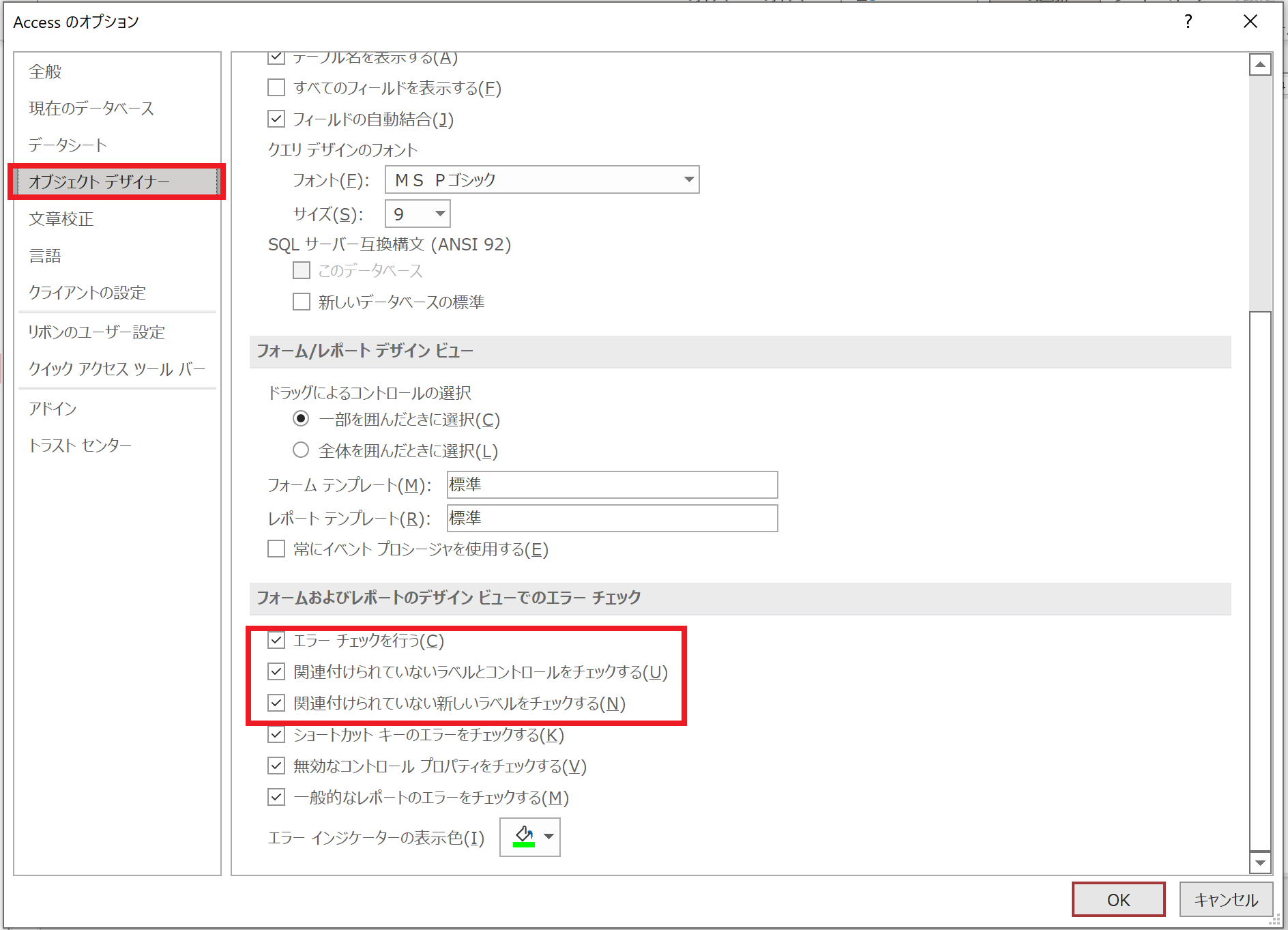

Accessの[ファイル]、[オプション]の順に「オブジェクトデザイナー」をクリックして「エラーチェックオプション」メニューに「ラベルをコントロールと関連付ける」チェック箇所があるとヘルプには説明されているが見つかりません。このチェックがあり機能が有効になればフォーム上にラベルが作成されると思いますが(テキストボックスに付いているラベとは違います)。 解決方法を教えて頂きたくぞんじます。

    ヘルプはこちらを参照されたのですね。
    関連付けされていない新しいラベルを確認する (microsoft.com)
    • 関連付けられていない新しいラベルに対するエラー チェック機能をオフにするには、[エラー チェック オプション] メニューの [エラー チェック オプション] をクリックします。 [エラー チェック] タブで、[フォームまたはレポートのデザイン ルール] から [関連付けられていない新しいラベルをチェックする] チェック ボックスをオフにします。
    注:[ファイル]、[オプション] の順にクリックして、[エラー チェック] の設定にアクセスすることもできます。 [Access のオプション] ダイアログ ボックスの左側のウィンドウで、[オブジェクト デザイナー] をクリックします。 [エラー チェック] 設定は、このタブの下部にあります。
    [ファイル] > [オブジェクトブラウザー] の [フォームおよびレポートのデザインビューでのエラーチェック]に表示されないでしょうか?
