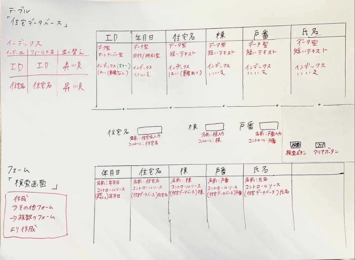

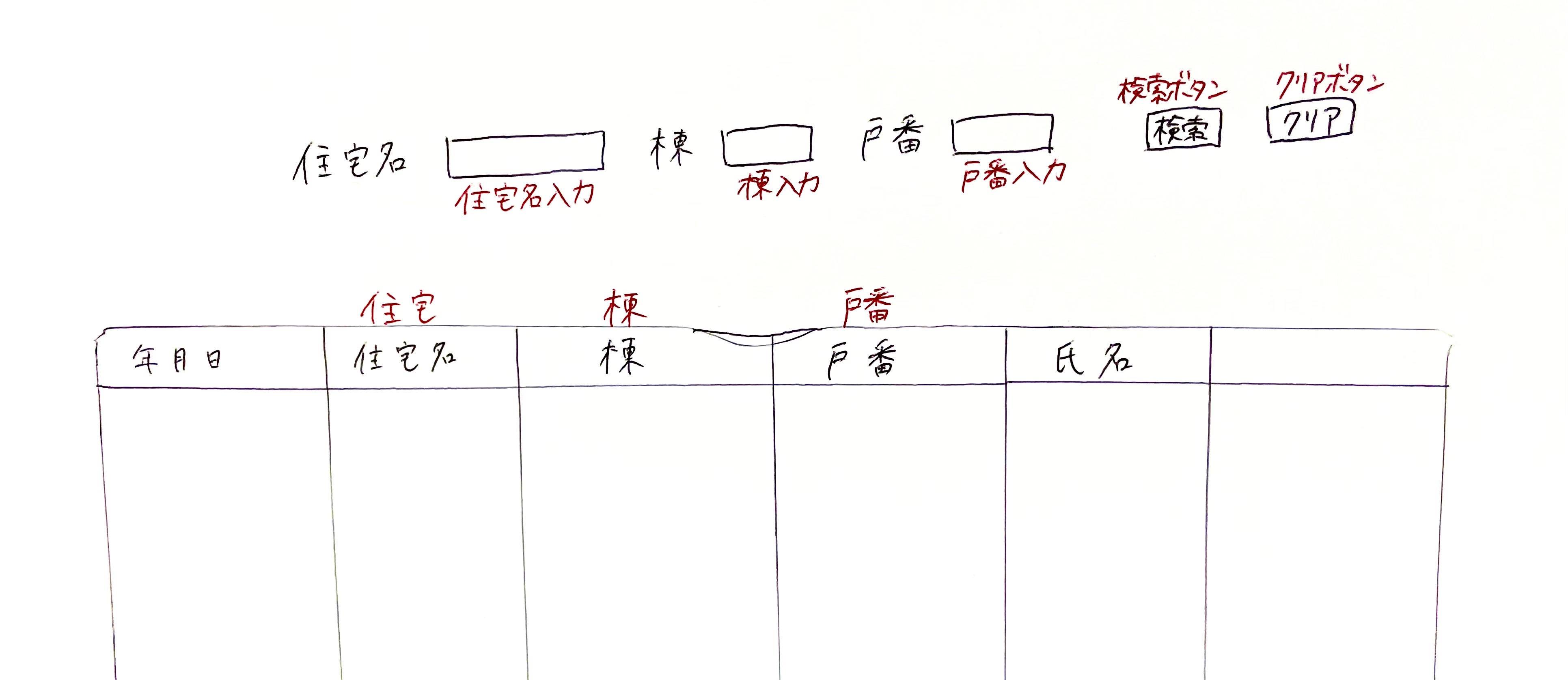

> 内容について上記の画像にまとめてみました。フォームのレイアウトについては> 添付頂いたものと同じようなものです。
ではまず、フォームヘッダーセクション上に配置されている
3 つのテキストボックス([住所名入力], [棟入力], [戸番入力])の
[コントロールソース]プロパティを全て空白にして下さい。
(連結テキストボックスではなく、非連結テキストボックスにする)

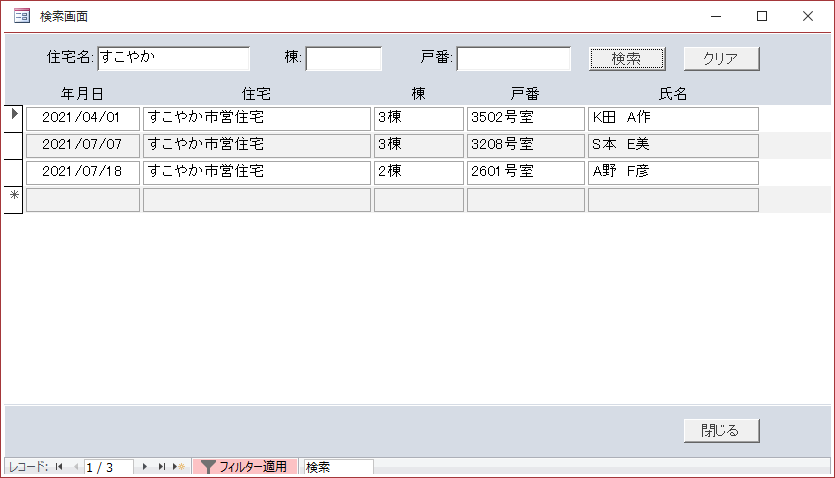

> 検索ボタンのプロパティ→イベント→クリック時のコード画面
[検索ボタン]および[クリアボタン]の[クリック時]イベントの発生時に
実行するイベントプロシージャを記述する場合は、例えば次のような
コードになるでしょう。
(フォーム[検索画面]のフォームモジュール)

'イミディエイトウィンドウに変数 strFilter の値を出力する(デバッグ用)
Debug.Print strFilter
'このフォームの[フィルター]プロパティの設定
Me.Filter = strFilter
'何らかの条件が指定されている場合(True)はフィルターを適用し、
'何の条件も指定されていない場合(False)はフィルターを解除する
Me.FilterOn = (strFilter <> "")
