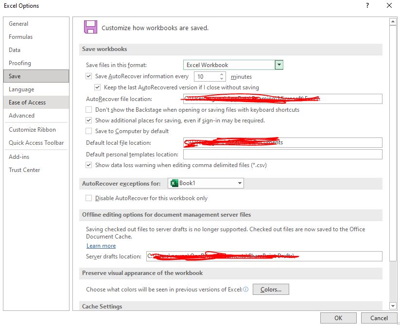

  5. Anonymous
    2022-11-10T07:51:28+00:00
    こんにちは桃太郎00、
    私はグナセカールです、そして私はあなたの質問であなたを助けて幸せになります、私はあなたのようなマイクロソフトの消費者です。
    ある。「名前を付けて保存」はWindowsでどのように機能しますか?(これは、ファイルエクスプローラーに保存するすべてのファイルとドキュメントに適用されます)
    1. ABC Excelという名前のファイルまたはフォルダ内のWordファイルがある場合は、それぞれの名前で保存されます。 2.次に、WordまたはExcelを新しく開いて新しいスプレッドシートで作業し、同じABCとして保存しようとすると、Windowsは自動的に「ファイルABCはすでに存在しますが、既存のファイルを上書きしますか?
    このプロンプトは、新しいブックを作成または編集するときに適用されます。
    B.「ファイルABCが既に存在する場合、既存のファイルを上書きしますか」は表示されませんか?
    1.ファイルエクスプローラーから直接ABCファイルを開いて変更を加え、[名前を付けて保存]をクリックすると、プロンプトは表示されません。 2.ファイルはABCとして保存され、プロンプトは表示されません。
    注意:新しいワークブックで作業し、エクスプローラーにすでにあるのと同じファイル名で保存すると、プロンプトが表示されます。これはWindowsのデフォルトオプションであり、この機能を変更するオプション/設定はありません。
    同じファイル名で2つのファイルを保存すると、最初に保存したファイルはどうなりますか?
    プログラムは、既存のファイルを新しい内容で上書きする場合があります。
    たとえば、名前を変更してABC 1、ABC 2、ABC 3などとすることができます。より良い理解と明確化のために。
    Excelの保存ブックのスクリーンショット設定を添付しています。これらの設定をマイクロソフトワードと比較することもできます。[ファイル] > [保存] > オプションをクリックします。
    https://learn-attachment.microsoft.com/api/attachments/112f8426-ad30-48bf-830d-c86c718497cc?platform=QnA
    この情報がお役に立てば幸いです。ご不明な点がございましたら、私にお知らせください。
    よろしくお願いいたします グナセカールN
    この回答は自動翻訳されています。文法や表現の誤りが発生した場合はご容赦ください。
