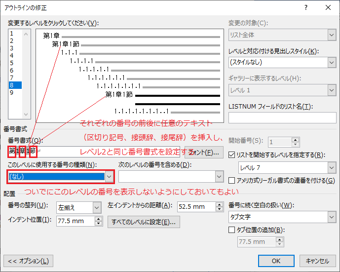

    > 段落の先頭に表示されているすべてのレベルを、そのままの形で表示させたい> 一つのフィールドコードですべてのレベルを番号以外の部分含めて取得できても良い> 番号書式は第x章y節の形式で固定

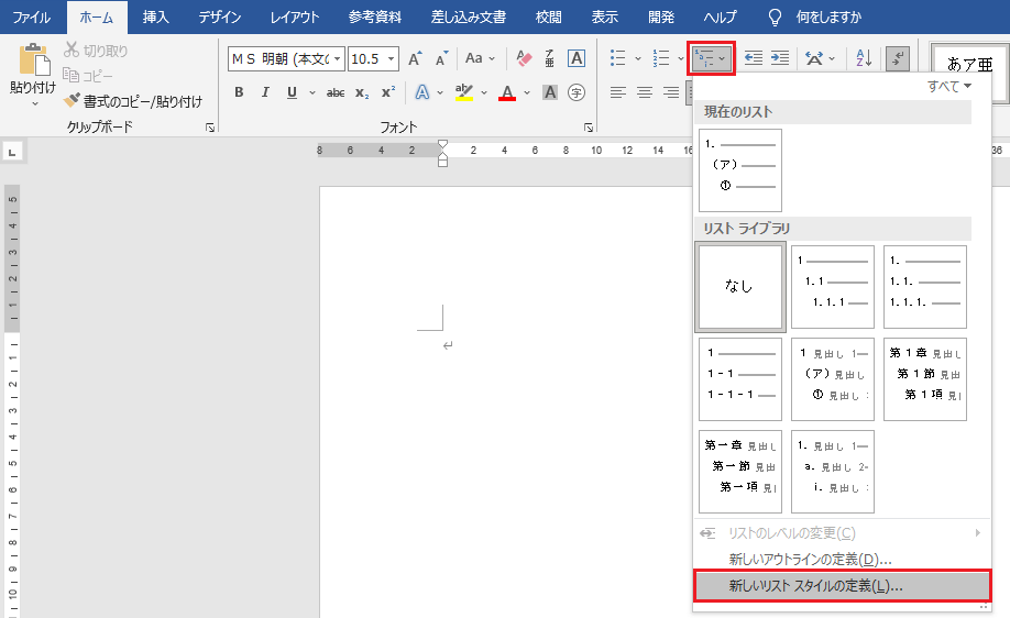

    1. [ホーム]タブ -> [段落]グループ -> [アウトライン]ボタンをクリックし、
      [新しいリスト スタイルの定義]を開く。
    画像

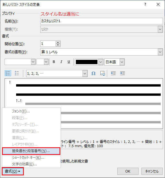

    1. [書式]ボタンをクリックし、[箇条書きと段落番号]を開く。
    画像

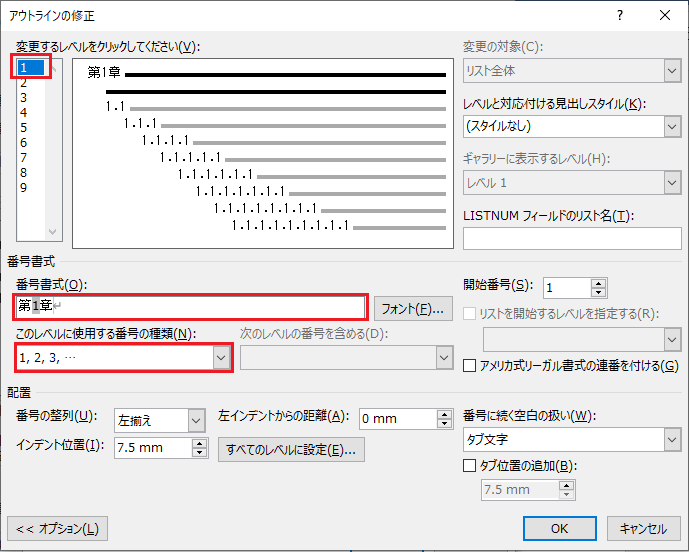

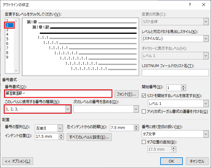

    1. アウトラインレベル 1 、およびアウトラインレベル 2 の
      番号書式を適宜設定する。
    画像
    画像

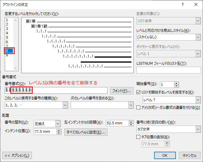

    1. レベル 2 より低い任意のアウトラインレベル(下記の例では 8 とする)の
      番号書式を、レベル 2 と同じ番号書式に設定する。
    画像
    画像
    1. [OK]ボタンをクリックして[アウトラインの修正]ウィンドウを閉じ、
      更に[新しいリスト スタイルの定義]ウィンドウの[OK]ボタンをクリックする。

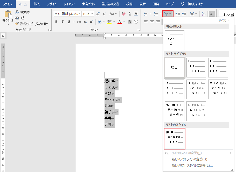

    2. ドキュメントの本文からリスト化したい段落を範囲選択した状態で、
      上記 1 ~ 5 の手順によって追加したリストスタイルを選択する。

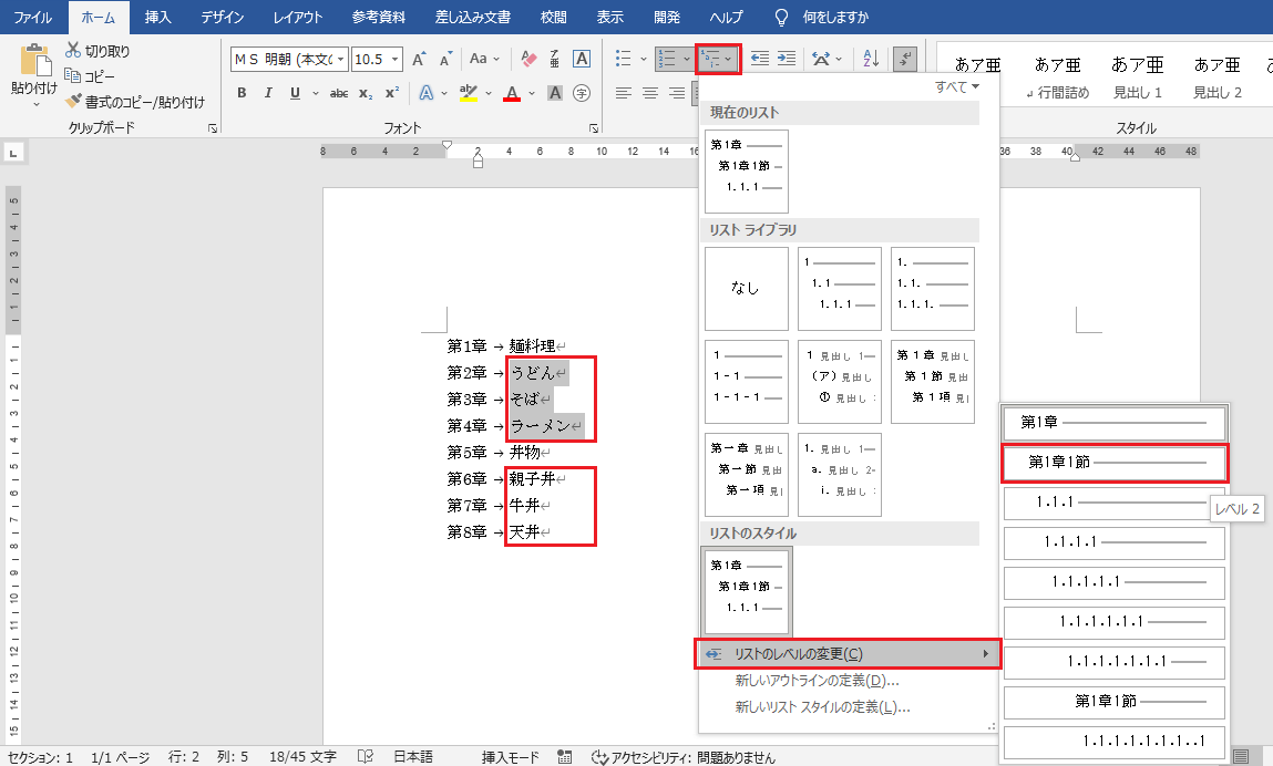

    1. アウトラインレベルを 2 にしたいリスト段落を範囲選択し、
      -> [リストのレベルの変更]をクリックし、レベル 2 を選択する。
    画像
    画像

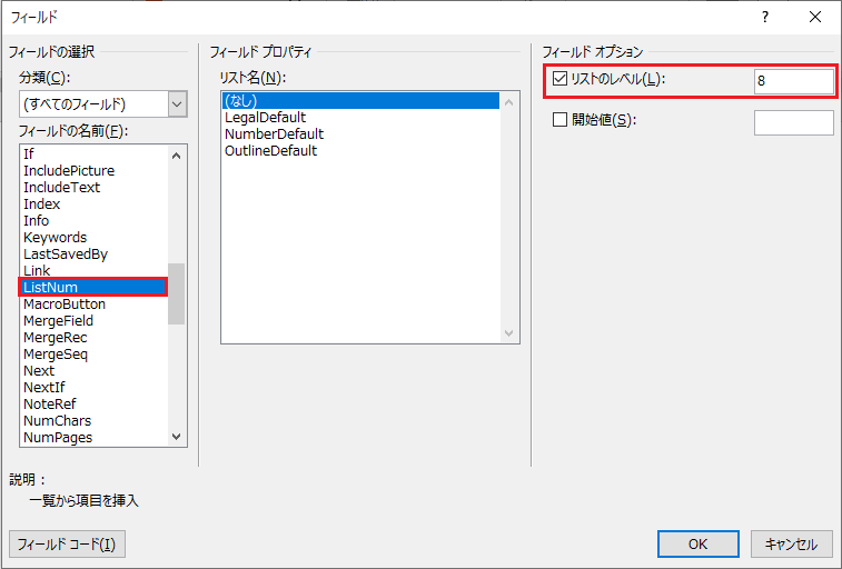

    1. アウトラインレベルが 2 であるリスト段落内の任意の位置に
      フィールドコード { LISTNUM \l 8 } を挿入し、
      手順 4 で設定したアウトラインレベル( 8 )の番号が
      返されるようにする。
    画像
    画像
    画像
    今のところ考えられるのは以上のような方法です。
