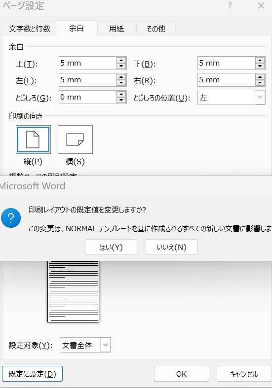

私は余白5ミリをよく使います。
毎回余白の設定をしなくてもいい方法がありますか?
印刷レイアウトの規定値を変更すると、どうなるのでしょうか?
すべての新しい文書に影響するとは、どういうことなのか教えてください。
Word2019です。

Word のページ設定などの [既定に設定] で表示される、「この変更は、NORMAL テンプレートを基に作成されるすべての新しい文書に影響します」の意味は、Word の起動時、または新規を指定時に表示される白紙の文書の設定が変更されたものになる、ということです。
NORMAL テンプレートは、新規作成用の白紙文書のテンプレートファイルで、[既定に設定]した内容が保存されて、以降の新規作成文書に反映されるようになります。
印刷レイアウト表示は、余白やページごとに分かれて表示す編集用画面で、変更した余白量の表示になります。
余白 5mm の設定を頻繁に使用する方法として、以下のような方法でも可能です。
・既定に設定して、新規作成は 5mm の余白で使用する。
 NORMAL テンプレートに反映されるので、変えたいときはページ設定の余白設定を変更して作成する。
・余白の変更を既定の設定にしないで、5mm の余白に変更した白紙の文書を、テンプレートファイルとして保存しておき、このテンプレートを利用して作成する。
 作成したテンプレートは、Word のテンプレートに表示されてきますので、このテンプレートを基に作成するようにします。

使いこなすというのは、いろいろ試すことだと思います。
やってみて不都合だったら戻って設定しなおす。
(たまに戻らないものもありますが仕様変更と言うことで)
すべての文章に影響するというのは、それが規定値になりますので、新しい文書はまずそれで設定される。別の様式にしたいときに設定変更すると言う事に。

    2023-06-18T21:32:31+00:00
    ご回答ありがとうございます。
    テンプレートを作りました。
    開くと5mm設定になって、使いやすくなりました。
