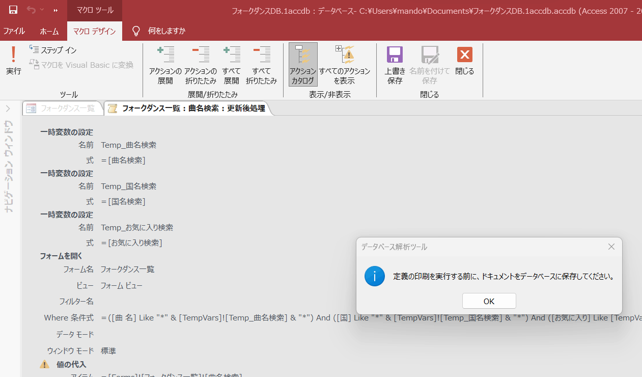

Accessでマクロを作成したとき印刷したいのですが、できません
2023-10-26T02:10:22+00:00
マクロ作成画面から[ファイル]-[印刷]-[印刷プレビュ]-と進むと「データベース解析ツール」で「定義の印刷を実行する前にドキュメントをデータベースに保存してください」と表示され[OK]で元に戻ります。印刷はできません。
[ファイル]-[上書き保存] をクリックしてから、[印刷]-[印刷プレビュ]を行っても同じです。
また、マクロデザイン画面上部の[上書き保存]を行った後に印刷しようとしてもできません。
どうしたらよいのでしょうか?

    2023-10-31T06:43:13+00:00
    わかりやすい説明をありがとうございます。
    マクロデザイン画面で[ファイル]、[印刷]、[印刷プレビュー] を行うと、
    [マクロ定義の印刷] ダイアログボックスが出て来ません。
    データベース解析ツールで「定義の実行を印刷する前に,ドキュメントをデータベースに保存してくださいと表示されます。
    [ファイル]、[上書き保存]を行ってから、[ファイル]、[印刷]、[印刷プレビュー]を行っても、
    同じデータベース解析ツールからのm、エッセージがでてきます。
    マクロで在院画面の中央上部の[上書き保存]をクリックしてから、[ファイル]、[印刷]、[印刷プレビュー]を行っても同じです。

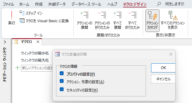

    「マクロデザイン」で作成するマクロの事でよろしいでしょうか。
    Access バージョン 2310 (ビルド 16924.20088 クイック実行) で確認しています。
    以下の手順で印刷プレビュー・印刷出来ないでしょうか。
    1. マクロを選択した状態で[ファイル] をクリックします。
    画像
    1. [印刷] > [印刷プレビュー]と進みます。
    画像
    1. [マクロ定義の印刷] ダイアログボックスが出てくるので、そのまま[ok]
    画像

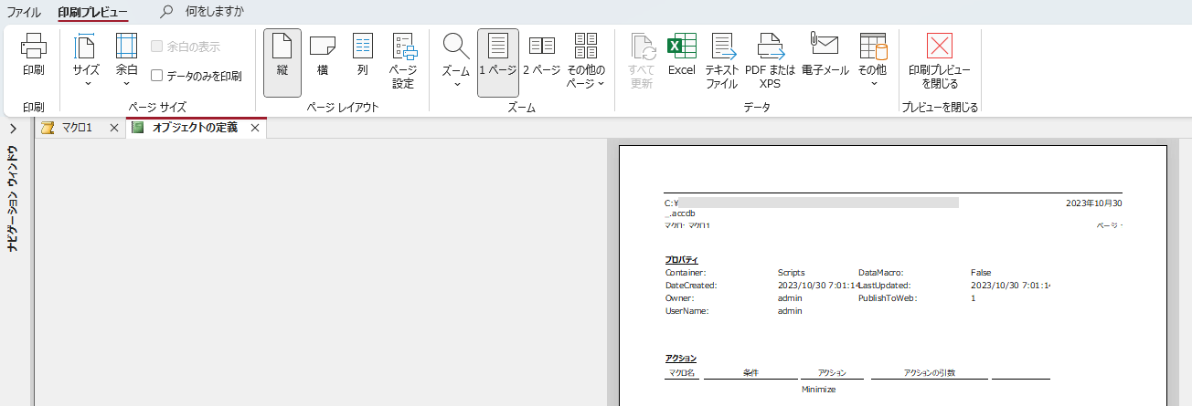

    1. 印刷プレビューで以下の様に出来ました。(ここから印刷も可能です。)
