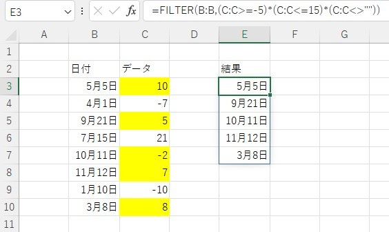

    代わりに一例として、図1のような表を対象に、
    『 C列の値が -5 より大きいか等しく且つ 15 より小さいか等しい場合に、該当する B列の日付を E列に列挙する。』
    といった場合の数式例を考えてみました。
    ・図1
    ※ C列の該当の数値を目立たせるため背景を黄色で色付けしています。
    ※ E列には「セルの書式設定」の「表示形式」で「日付」を設定しています。
    画像
    Microsoft365 の Excel をお使いの場合、スピルが機能していますので、下記の数式1を図1の E3セルに入れるだけで求める結果が E3セル以下に列挙されます。図1では既に結果が表示されている状態です。
    ・数式1
    =FILTER(B:B,(C:C>=-5)*(C:C<=15)*(C:C<>""))
    ※この数式1は FILTER 関数の基本的な使い方ですので、他の関数を組み合わせなければならない場合も多いかと思います。

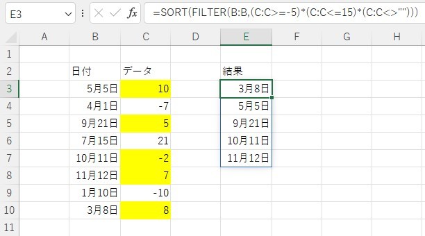

    図2は、E3セルの数式を SORT 関数を組み合わせた数式2に置き換えた結果です。
    ・図2
    画像
    ・数式2
    =SORT(FILTER(B:B,(C:C>=-5)*(C:C<=15)*(C:C<>"")))
    ※この数式2では FILTER 関数の結果を SORT 関数(第 1引数以外の引数はすべて省略)で昇順に並べ替えています。
