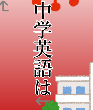

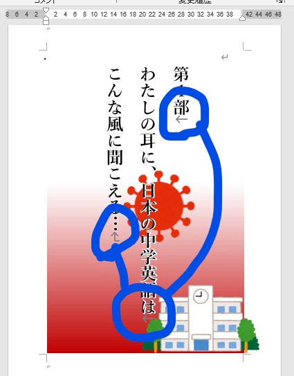

    >このページ全体を選択コピーして、図だけのページにすることで、近いものが作成できるのでは、と思います。
    おっしゃることがよくわかりません。WORD上に以下のようなものができていて、それをスニップして一枚の画像として再使用するということでしょうか?そうだとしたら、下の例のように、青でマークしたような印は消えずに残ってしまいます。

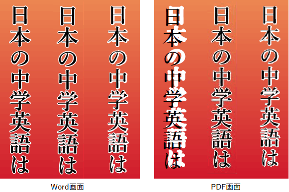

  2. sumz 177.8K 評価のポイント
    2024-01-07T12:38:38+00:00
    >フォントサイズを 36、遊明朝 Demibold で、白輪郭の太さは 3 pt
    上記設定に合わせてみました。
    Word 2021 なので、文字重ねでPDF化した状態が少し違っていますが、ずれが出ること自体は同じようです。
    仕様か不具合か不明ですが、文字の輪郭を変えた時の出力がうまくいかないので、テキスト重ねでのPDF化は難しいように思います。
    Word画面の左列はテキスト重ねの状態、
    中央列は Windows+Shift+S (Snipping Tool) で左列の文字を画面上でコピーして、図として貼り付けした状態
    右列は、左の2つのテキストボックスを選択コピーして、図として貼り付けした状態
    です。
    PDF出力した結果は、中央列の図として貼り付けが元の状態に近い状態にはなるようです。
    実際のページでは、重ね文字の一部が他の図に重なって作成のようなので、このページ全体を選択コピーして、図だけのページにすることで、近いものが作成できるのでは、と思います。
    重ね文字を目次に作成するには、ページ全体で貼り付ける図の背面に隠れるように作成しておけば、目次作成にも反映はされます。
    ただし、ページ全体を図として貼り付けすると再編集できなくなるので、テキストで作成の文書と、画像化した文書を保存しておくようにしておきます。
    テキストなどを再編集した場合は、再度画像化して貼り付けし直しが必要になります。

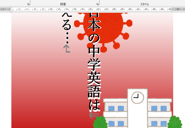

    2024-01-07T05:46:53+00:00
    フォントサイズは36。テキストボックスを二枚重ねして、その二枚ともフォントを[遊明朝Demibold]に設定しなおして、二枚のうち底側について[文字の輪郭]設定もしなおして、白輪郭の太さは 3 pt で、二枚重ねてみたところ…
    WORD2019上ではこんな風で
    画像
    ところがPDFで出力すると…
    画像
    このように微妙にWORD上とPDFではズレが生じます。
    これは直せるのでしょうか?それとも仕様上これ以上は無理?

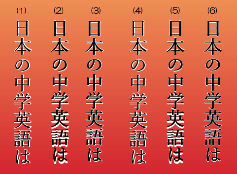

  5. sumz 177.8K 評価のポイント
    2024-01-06T14:14:49+00:00
    細かな設定が不明なので、以下の設定で試してみました。
    2個のテキストボックスの重ね文字で、 (1)~(3)は本文の標準で文字重ね、(4)~(6)は黒文字だけ目次用に見出し2に設定。
    見出し設定に関係なく、一方だけ太字にするとずれが生じるようです。
    フォントは游明朝でサイズはすべて 28pt、黒字の (1)と(4)は標準の太さ、それ以外は太字に設定。
    フォントの詳細設定の文字間隔は (1)、(2)、(4)、(5) は標準です。
    (3)、(6) は白文字のテキストボックス位置と、文字間隔を微小量だけ変更。
    ※黒文字だけ太字にすると白文字が下にずれていくので、テキストボックスの下方向位置を 0.1mm 大きくして位置を下げ、フォントの文字間隔を 0.3pt 狭くして、文字ずれを小さくしています。
