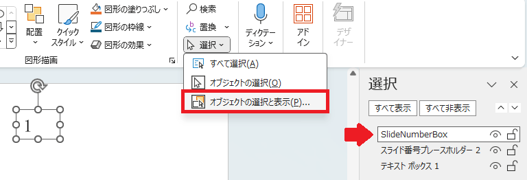

  1. スライドにスライド番号用のテキストボックスを挿入して適当な文字を入力し、フォントをMS明朝に変更します。
  2. [ホーム]タブ > [選択] > [オブジェクトの選択と表示]で、テキストボックスの名前をマクロ上で使用する名前に変更します。
※ここでは例として「SlideNumberBox」に変更します。
画像
  1. 全てのスライドに2 で作成したテキストボックスをコピーして貼り付けておきます。

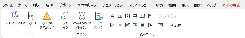

  1. 開発タブを表示させておきます。
 [ファイル] > [オプション] > [リボンのユーザー設定]で開発にチェックを入れてOK をクリックします。
画像
5. [開発]タブ > [Visual Basic] を選択します。

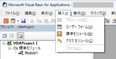

  1. Visual Basic Editor が開くので、[挿入]>[標準モジュール]をクリックします。
画像

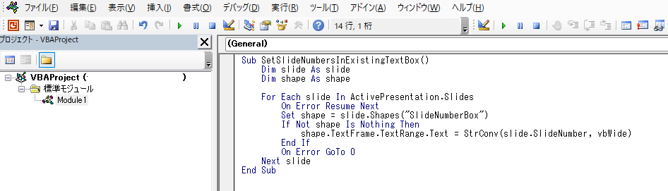

  1. 右側の白いボックスに以下のコードを貼り付けます。
Sub SetSlideNumbersInExistingTextBox()
Dim slide As slide
Dim shape As shape
For Each slide In ActivePresentation.Slides
    On Error Resume Next
    Set shape = slide.Shapes("SlideNumberBox")
    If Not shape Is Nothing Then
        shape.TextFrame.TextRange.Text = StrConv(slide.SlideNumber, vbWide)
    End If
    On Error GoTo 0
Next slide
End Sub
こんな感じです。
画像

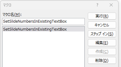

  2. PowerPoint の元の画面に戻ります。以下のアイコンをクリックします。
画像
  1. [開発]タブ > [マクロ] をクリックします。
マクロ名:SetSlideNumbersInExistingTextBox を選択して「実行」をクリックします。
画像
  1. 以上の操作で、全てのページのMS 明朝に設定した「SlideNumberBox」という名前のテキストボックスにスライド番号が全角で入ります。
