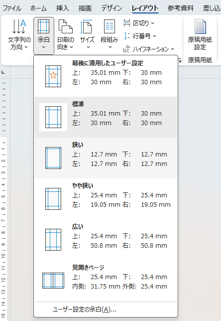

ワードで日記を書いています 適時印刷します 現在の不都合点は :上下左右が大きく空き改行される事です 特に下部は大きく空き次の頁に飛びます
:要望点  ①A4に多くの情報をのせたい(タテ)⓶ページ番号を下部の左にいれたい ③ヘッダーもいりません   長年不便を感じながら使用していました よろしくお願いいたします。

◆まずは余白を調整しましょう。
Word の「レイアウト」> 「余白」をクリックして、「狭い」を選択するだけでだいぶ余白は狭くなります。
◆もっと狭くしたい場合は、「ユーザー設定の余白」でご自分の好みの余白に変更しましょう。

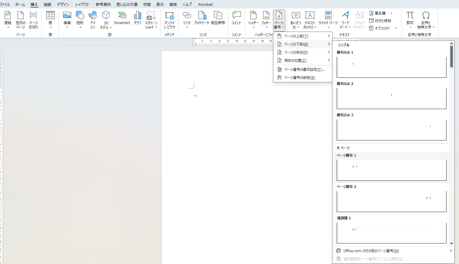

◆ページ番号を下部の左に入れたい場合は、「挿入」>「ページ番号」>「ページの下部」でお好みの書式を選択して下さい。

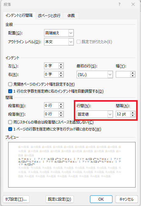

◆行数と文字数を調整するには、「レイアウト」>「段落」で「行間」と「間隔」を調整しましょう。

    出来ました ありがとうございました。
    この回答は役に立ちましたか?
    0 件のコメント コメントはありません
    2025-01-05T02:27:23+00:00
    ありがとうございました。 完璧です 丁寧にありがとう
