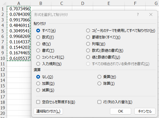

「形式を選択して貼り付け」ダイヤログボックスでは計算結果が対象セルにプレビューされない為、再計算されない。

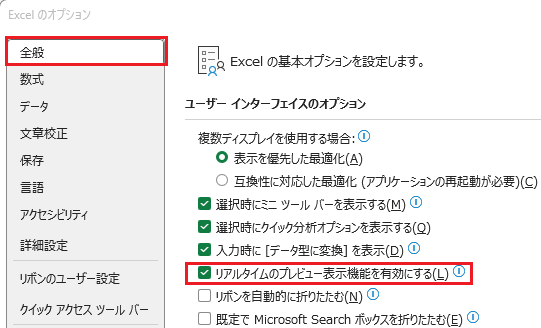

方法2. Excel の [オプション] > [全般] > [リアルタイムのプレビュー表示機能を有効にする]をオフにする。

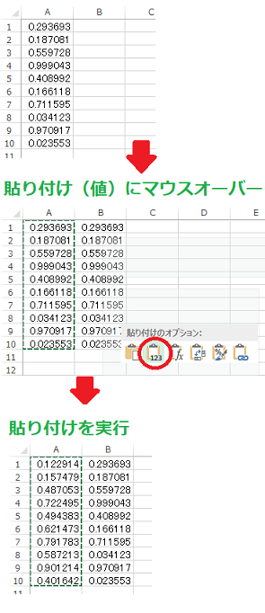

    Excel 2013で試してみましたが、「計算方法=自動」・「リアルタイムのプレビュー表示機能を有効にする=オン」で行ってもマウスオーバーするだけでは再計算されず、貼り付けすると再計算されました(下図)。
    Officeのバージョンアップで仕様変更されたのか、特定バージョンのバグなのか、Officeアップデートによる不具合なのか分かりませんが、貼り付けのオプションを実行しないでも選択しただけで再計算されることに何か利便性があるとは思えませんので、マイクロソフトにフィードバックしておいたらどうでしょうか。

    早速のご返信ありがとうございます。
    ご指摘のように、
    という方法で、アイコンマウスオンによる再計算を停止できることがわかりましたので、とりあえずこの方法で再計算を回避したと思います。
    回避方法をご教示いただき感謝申し上げます。
