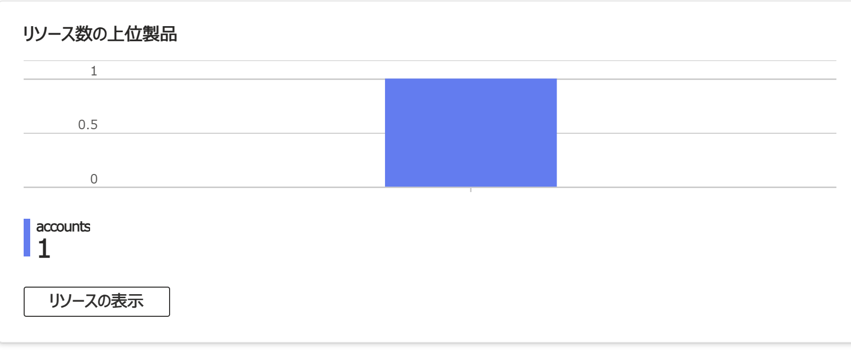

旧サブスクリプションから新たなサブスクリプションにリソースを移動しようとしています。

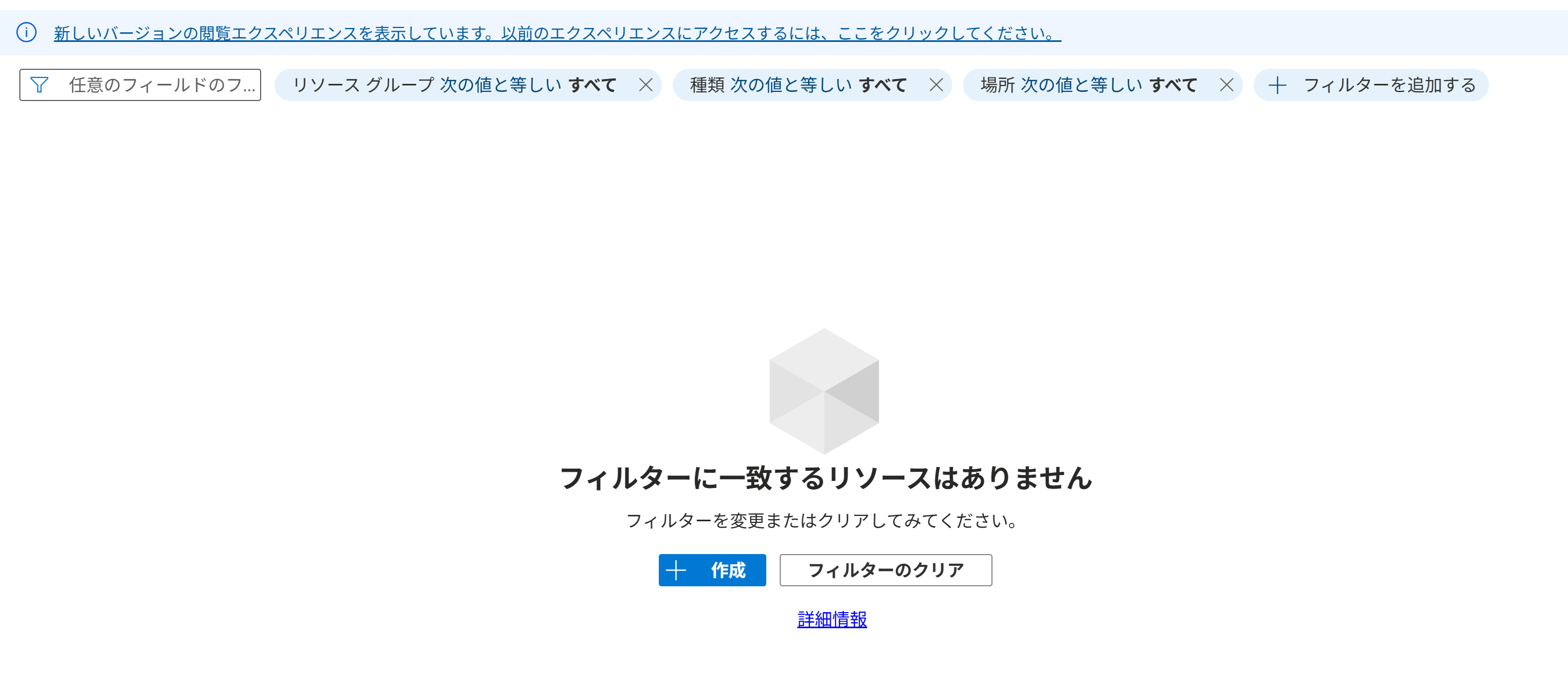

旧サブスクリプションの概要のリソース数の上位製品にAccountsで1つリソースが残っているのですが、このリソースが何なのか知りたいのですが、リソースの表示をしても何も表示されません。
旧サブスクリプションに残っているAccountsリソースの詳細を知るにはどうすればよいでしょうか?

この状況は、リソースがサブスクリプションレベルである場合や、標準のリソースグループビューには表示されない隠しリソースタイプ(例: Microsoft.Accounts)の場合に通常発生します。識別するための手順は以下の通りです:
ポータルでフィルターをクリアする
リソース一覧ビューで「フィルターをクリア」をクリックすると、リソースグループ、種類、または場所のフィルターを解除できます。
それでも何も表示されない場合は、次の手順に進んでください。
