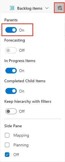

  1. 親またはツリー階層を表示するには、 表示オプション アイコンを選び、[親][オン] にスライドします。
    ボード、バックログ、表示オプションを開き、[親] をオンにするスクリーンショット (クラウド バージョン)。

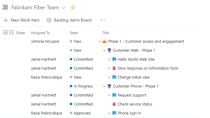

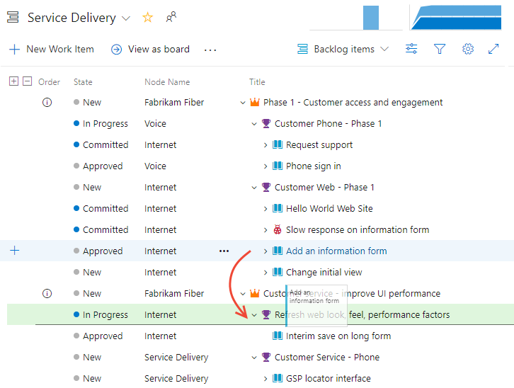

    階層ビューが表示されます。 このビューから、子項目を新しい親にドラッグすることで、項目の親を変更できます。
    バックログ階層ビューのスクリーンショット (クラウド バージョン)。

  1. 親またはツリー階層を表示するには、 [表示オプション] を選び、[親][オン] にスライドします。
    ボード、バックログ、表示オプションを開き、[親] をオンにするスクリーンショット。
    バックログ階層ビューのスクリーンショット。

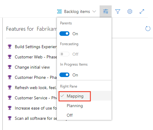

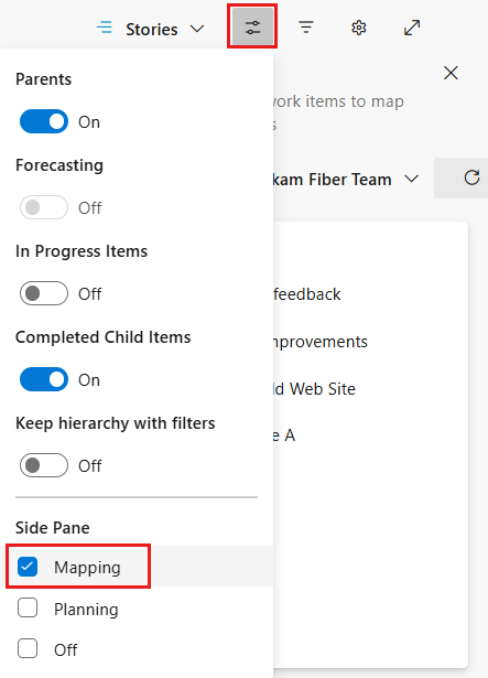

  1. [表示オプション] を選び、[マッピング] を選びます。
    [表示オプション]、[マッピング] が有効なスクリーンショット (クラウド バージョン)。
    [マッピング] ペインがすぐに表示されます。

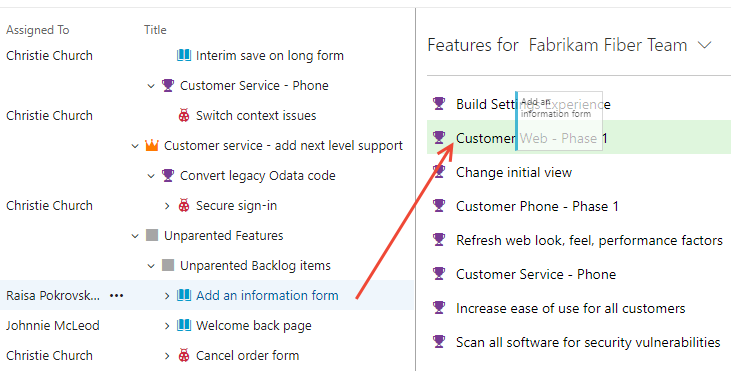

  3. 機能をエピックにマップするには、バックログ セレクターから [機能] バックログを選びます。 [Epics Mapping] (エピックのマッピング) ウィンドウが自動的に表示されます。
    [表示オプション]、[マッピング] が有効なスクリーンショット。
クエリ結果から項目を複数選ぶ場合と同じ方法で、バックログとスプリント バックログの項目を複数選択できます。
機能をエピックにマップするのと同じ作業です。 機能バックログから、機能をマッピング ペインの下に表示されているエピックにドラッグします。

順序やグループ分けを変更する必要がある場合は、項目を新しい場所にドラッグします。
マッピング ペインを使って項目の親を変更するか、階層内でドラッグして親を変更することができます。
バックログで作業項目の親を変更する、または並べ替える
親を変更できるのは、他の機能の下にあるバックログ項目と、他のエピックの下にある機能のみです。
また、グループ内で項目の優先順位を変更するには、階層グループ内で項目を上または下にドラッグします。 ポートフォリオ バックログからの並べ替えは、プロダクト バックログの優先順位に項目を移動する場合と同じように機能します。

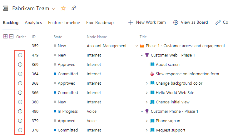

バックログ項目を並べ替えることができない場合は、次の画像のように 1 列目に 情報アイコンが表示されているかどうかを確認します。
複数チームのバックログ項目の並べ替えに関する制限事項
他のチームが所有する項目の親を変更することはできますが、他のチームが所有する項目の順序を変更することはできません。 詳細については、「バックログ、ポートフォリオ、アジャイル プロジェクトの管理の、バックログ項目の複数チーム所有権の操作」を参照してください。

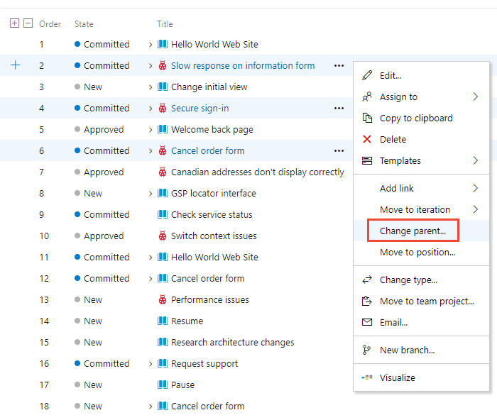

プロダクトまたはポートフォリオのバックログから作業項目を複数選び、[親の変更] を選んで、項目を親作業項目にリンクできます。
複数のバックログ項目の [親の変更] メニュー オプションを示すスクリーンショット (クラウド バージョン)。
複数のバックログ項目の [親の変更] メニュー オプションを示すスクリーンショット。
