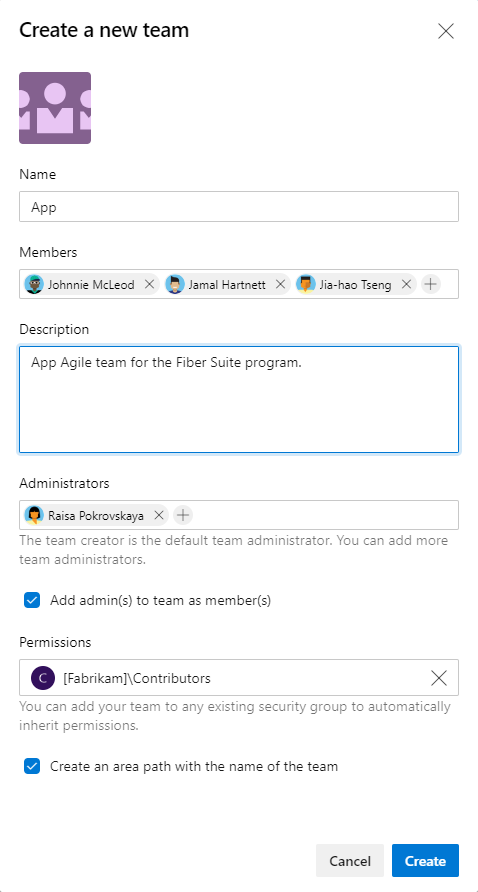

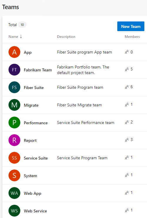

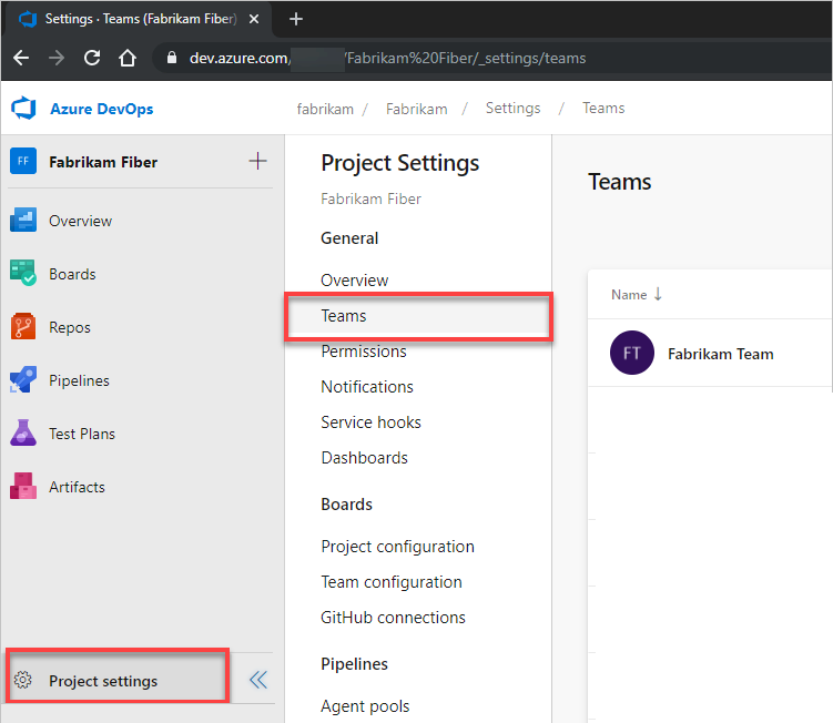

Web ポータルから [プロジェクト設定] を選択し、[チーム] を開きます。

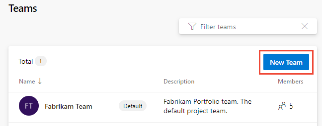

[新しいチーム] を選択します。
チームに名前を付け、必要に応じて説明を入力します。
ここでは、"アプリ" チームを追加します。 チーム管理者を選択し、[チームの名前で区分パスを作成する] チェックボックスがオンになっていることを確認します。 必要に応じて、チーム メンバーを追加します。
チームのスクラム マスター、プログラム マネージャー、またはポートフォリオ マネージャーをチーム管理者として割り当てます。 チーム管理者は、アジャイル プラクティスとビジネス ニーズをサポートするようにチームのツールを構成できます。
ステップ 2 と 3 を繰り返して、すべてのチームを定義します。
省略可能。 複数のポートフォリオ チームがある場合は、それぞれに対してチームを作成します。

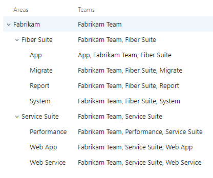

[プロジェクト設定] ページで、[プロジェクト構成] を選択し、[区分] を選択します。 区分パスのフラット リストが表示されます。
上部の区分パスの下にある各機能チームの区分パスを選択し、それが属する区分パス階層の下に移動します。
各区分パスは、それが属する親ノードの下にドラッグ アンド ドロップできます。 たとえば、ここでは [移行] ノードを [Fiber Suite] ノードにドラッグします。
代わりに、区分パスのコンテキスト メニューを開き、[編集] を選択して、移動するノードを選択できます。
残りのアジャイル チーム区分パスに対してステップ 2 と 3 を繰り返します。
2 つ以上のポートフォリオ チームを定義した場合は、対応するポートフォリオ チームの区分パスの下にある各プログラム チームの区分パスの移動を変更する必要があります。
完了すると、次の図のような区分パス構造が表示されます。

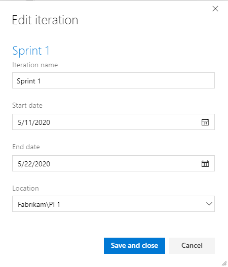

[プロジェクト設定] ページで、[プロジェクト構成]、次に [イテレーション] を選択します。
プロジェクトと同じ名前を共有する既定のイテレーションの下に、最初のプログラム インクリメント (PI) を表す子イテレーションを作成します。 必要に応じて、PI の開始日と終了日を追加します。ただし、イテレーションはさらにスプリントに分割されることに注意します。
次に、 PI 内の各 Sprint に対して子イテレーションを作成します。 アジャイル チームの周期に合わせてこれらのスプリントの日付を設定します。
すべてのチームの時間ボックス周期構造を満たすために、必要な数だけイテレーションを追加し続けます。
完了すると、次の図のような構造になります。

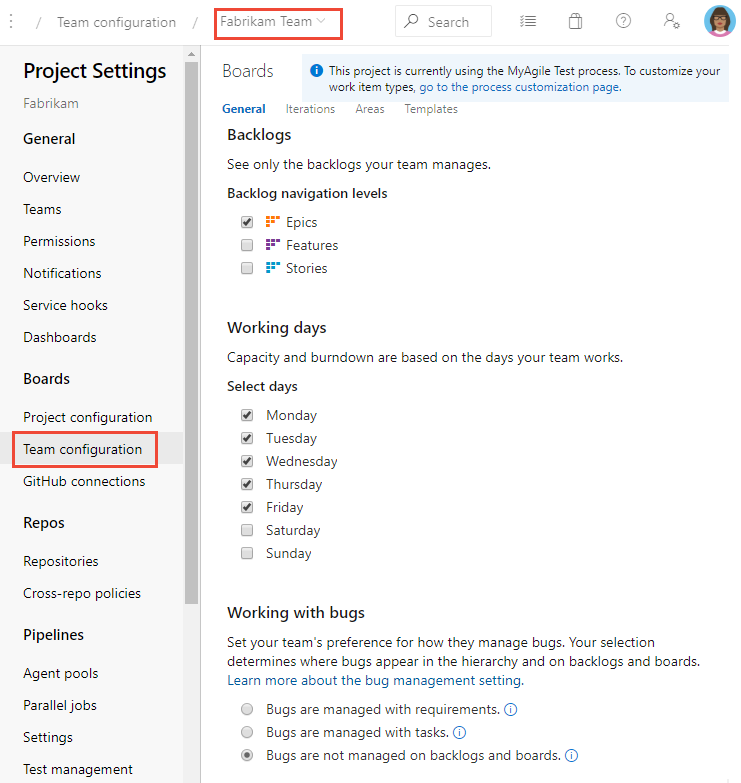

[プロジェクト設定] ページで、[チームの構成] を選択します。
構成するチームをチーム セレクターから選択します。
[全般] ページで、アクティブにしたくないバックログをオフにします。
たとえば、ポートフォリオ チームの場合は、[エピック] チェックボックスのみをオンにします。
プログラムおよびアジャイル チームの場合は、[エピック] チェックボックスをオフにします。

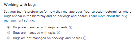

プログラムおよびポートフォリオ チームの場合は、次のように [バグの作業] ラジオ ボタンを選択します。
また、アジャイル チームの場合は、[バグの作業] オプションを選択して、要件と共にバグを追跡します。

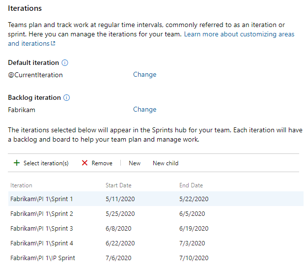

[イテレーション] タブを選択して、チームのイテレーションを構成します。
アジャイル チームの場合は、次のように設定を構成します。

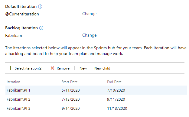

プログラム チームの場合は、PI イテレーションのみを選択します。

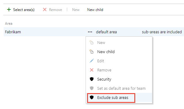

プログラムおよびポートフォリオ チームの場合は、[区分] タブを選択して、既定の設定を [サブ区分を含む] から [サブ区分を含まない] に変更します。
コンテキスト メニューを開き、[サブ区分を含まない] を選択します。

すべてのチームのステップ 5 を完了したら、[区分パス] - [チーム] 構造を確認します。 [プロジェクト構成] と [区分] を選択します。 区分パスとチーム構造が次のように表示されます。各チームが区分パスを所有しており、他のチームとはそれを共有しません。

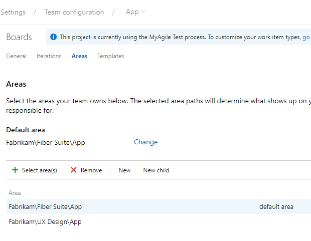

[プロジェクト構成] > [区分パス] ページに戻り、各共有サービス区分パスの下に、共有サービスでサポートされている各アジャイル チームのサブ区分パスを追加します。 詳細については、この記事で前述した「エリア パスの構成」を参照してください。
たとえば、UX デザイン区分パスの下に 4 つのサブ区分パス (UX デザイン チームがサポートするアジャイル チームごとに 1 つずつ) を追加します。
「チームを構成する」の説明に従って、各共有サービス チームをアジャイル機能チームとして構成します。
アジャイル チームごとに、「>」のステップ 5 に示したように、[チームの構成] [区分] ページを開きます。 [区分の選択] を選択し、そのチームのサブ区分パスを追加します。
ここでは、[UX デザイン\アプリ] サブ区分パスをアプリ機能チームに追加します。
[プロジェクト構成] > [区分パス] ページに戻り、共有サービス区分パスごとに区分パス構造が期待どおりに表示されることを確認します。
UX デザイン チームの場合、構造は次のように表示されます。
