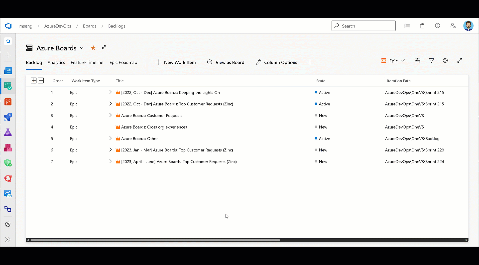

フィルターを使用して階層を維持するオプション
バックログでフィルター処理すると、階層が結果にフラット化され、項目の長いリストが 1 つだけ表示されます。 これは、階層をフィルター処理して表示し続けたい人々にとって、痛みを伴うエクスペリエンスです。 このスプリントでは、バックログでフィルター処理するときに階層を維持するための新しいオプションがリリースされます。 フィルターが適用されると、階層の一番下から開始し、元に戻ります。 一致する場合は、作業項目が強調表示 (太字) され、上の親チェーンが表示されます。 この機能をリリースし、フィードバックをお待ちしております。
Gif を使用して、フィルターが適用されたときにバックログを保持するデモを行います。
注意
この機能は、 新しい Boards Hubs プレビューで使用できます。

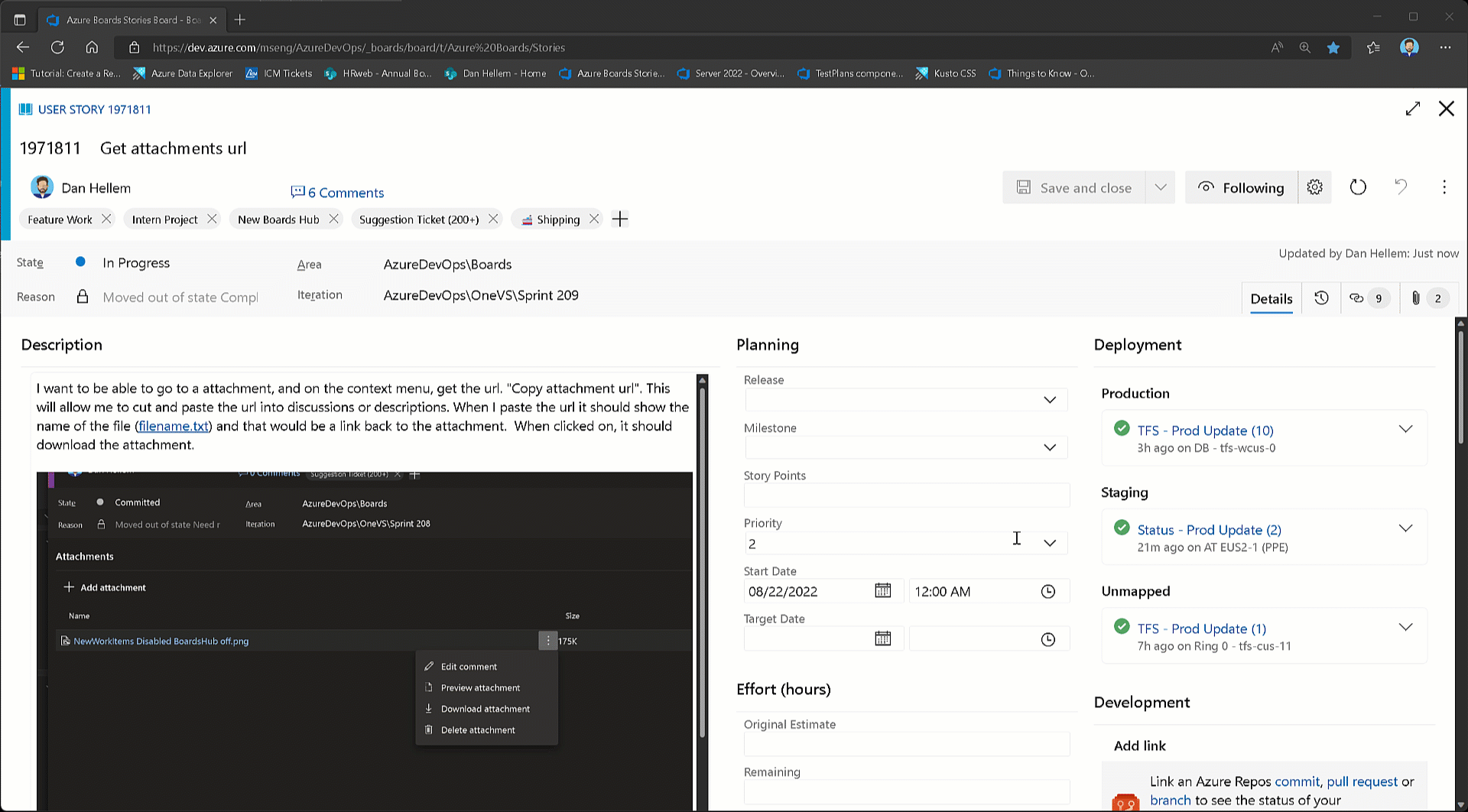

作業項目の添付ファイルの URL をコピーする
作業項目の添付ファイルの URL をコピーして、説明とディスカッションで切り取って貼り付けることができるようにする機能が追加されました。 リンクをクリックすると、添付ファイルがダウンロードされます。
GIF を使用して作業項目の添付ファイルの URL をデモします。
注意
この機能は、 新しい Boards Hubs プレビューでのみ使用できます。
