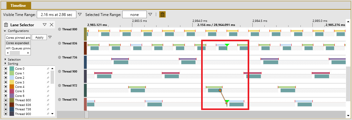

スレッドのタイムラインで、問題の原因と思われるセクションを拡大します。 例については、図 1 をご覧ください。
各スレッドのタイムラインには 2 本の水平線があります。 下の線はアクティブな PIX イベントを表します。 上の線は、スレッドがどの CPU コアで実行されているかを表します。
図 1: コア間でスレッド 836 が浮動していることを示す PIX のスレッド タイムラインの拡大表示
図 1 のスレッド 836 について考えてみます。 緑色のコア (コア 1) と薄い青のコア (コア 2) の両方で実行されています。 上のイベント行の上にマウスを移動してセクションを強調表示すると、それが表すコアを示すポップアップ ウィンドウが表示されます。
スレッド 836 がコア 1 とコア 2 の間で浮動しています。スレッド 972 と 976 は既に実行されています (図 2 を参照)。 矢印を使って選択したコンテキスト スイッチを確認します。 タスクの終わりに、スレッド 976 がスレッド 972 によって準備ができたことがわかります。 ただし、スレッド 976 には、コア 2 でのみ実行するアフィニティ設定があります。 そのため、836 から 58 μs 後に切り替える必要がありました (この値は、その時点でコア 2 を占めていました)。 これは、浮動スレッドが他のスレッドのパフォーマンスにどのような影響を与える可能性がある、という簡単な例です。

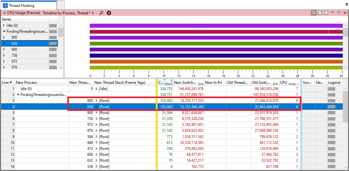

WPA では、[CPU Usage (Precise) Timeline by Process, Thread] ウィンドウ (ThreadFloating.wpaProfile
WPA プロファイルの一部) がコア間でタイトルのスレッドのいずれかが浮動しているかどうかを判断するために必要なすべての情報が表示されます。

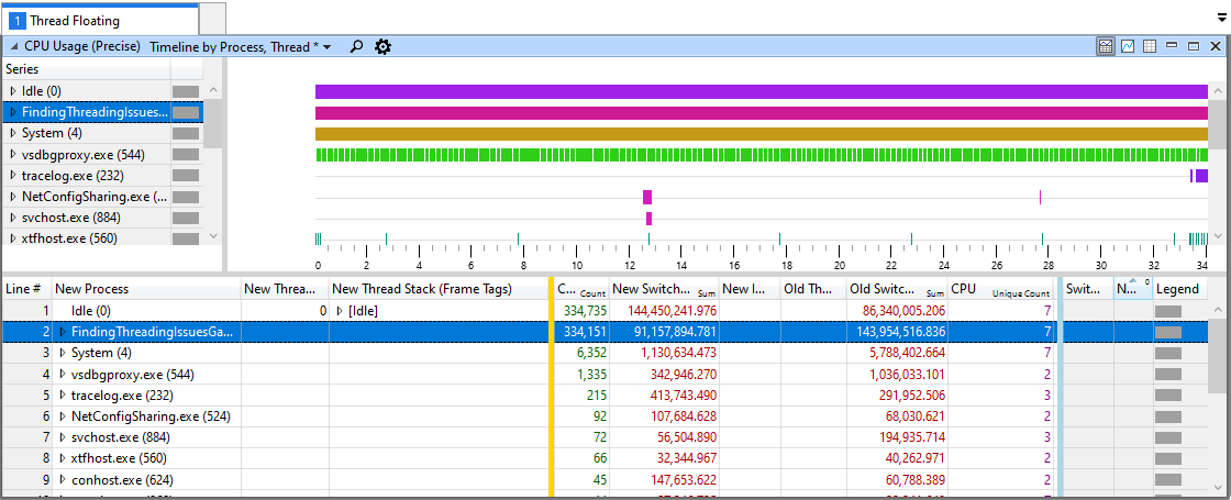

WPA プロファイルを適用します。 図 3 は、新しい分析タブの外観を示しています。図 3: ThreadFloating WPA プロファイルの既定のビュー
この WPA プロファイルでは、CPU 列が各行の固有の数を表示するように設定されています (図 4 を参照)。 ETL イベントがプロセスとスレッドで報告した一意の CPU 値の数が表示されます。 1 つ以上の値は、表示される期間に少なくとも 1 回は、CPU コア間にスレッドが浮動していたことを意味します。
図 4: スレッドの固有の CPU 値を見ると、スレッド 800 と 836 は 6 つの異なるコアで実行されています

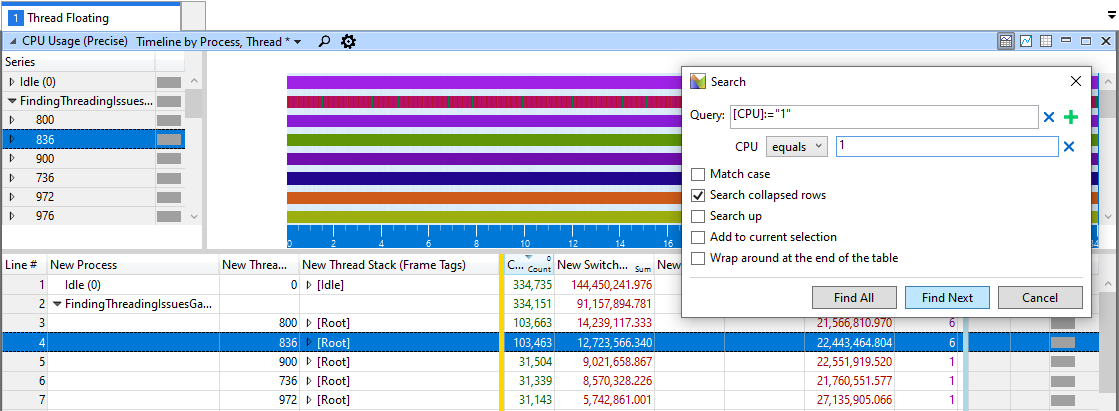

クリティカル コア上で浮動しているスレッドを見つける。 これを行うには、CPU 列を右クリックし、[Find In Column...] を選びます。これにより、その特定のコアに浮動しているすべてのスレッドを検索します。
図 5: 検索機能を使用して、キャプチャ中にコア 1 で実行したすべてのスレッドを特定する
