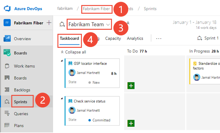

  1. В веб-браузере откройте невыполненную работу спринта для вашей команды.
    1. Убедитесь, что выбран правильный проект
    2. Выбор Спринтов>доски
    3. Выберите правильную команду в меню селектора команды
    4. Выбор области задач
    Снимок экрана, на котором показано, как открыть спринт taskboard для команды.
    Чтобы выбрать другую команду, откройте селектор и выберите другую команду или выберите каталог "Просмотр спринтов" или "Обзор всех спринтов ". Кроме того, можно ввести ключевое слово в поле поиска, чтобы отфильтровать список невыполненных журналов команды для проекта.
    Снимок экрана: параметры селектора команды невыполненной работы с спринтом.

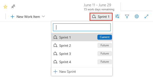

  2. Чтобы выбрать другой спринт, отличный от показанного, откройте селектор спринта и выберите нужный спринт.
    Снимок экрана: выбор другого спринта.
    Система перечисляет только те спринты, которые были выбраны для текущего фокуса команды. Если вы не видите нужные спринты, выберите "Создать спринт " в меню и выберите " Выбрать существующую итерацию". Дополнительные сведения см. в разделе "Определение путей итерации (спринта").

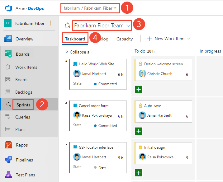

  1. В веб-браузере откройте невыполненную работу спринта для вашей команды. (1) Убедитесь, что вы выбрали правильный проект (2) выберите Boards Sprints>, (3) выберите правильную команду в меню селектора команды и, наконец, (4), выберите (4) Панель задач.
    Снимок экрана, на котором показано, как открыть спринт taskboard для команды Azure DevOps 2019.
    Чтобы выбрать другую команду, откройте селектор и выберите другую команду или выберите команду "Обзор всех спринтов". Кроме того, можно ввести ключевое слово в поле поиска, чтобы отфильтровать список невыполненных журналов команды для проекта.
    Снимок экрана: параметры селектора невыполненной работы с спринтом, Azure DevOps 2019.

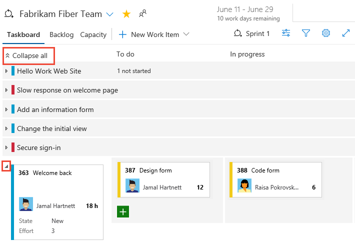

Отображение хода выполнения элементов
С помощью этого представления можно быстро увидеть, какие элементы приближаются к завершению и которые еще не запущены.
  1. Чтобы отобразить карточки на основе групп невыполненных задач, выберите варианты просмотра и выберите "Истории" (для гибкой разработки), "Проблемы" (для "Базовый"), "Невыполненные" (для scrum)и "Требования" (для CMMI).
    Снимок экрана: панель задач, настройка параметров представления.
  2. Вы можете свернуть все или развернуть все строки, а также выборочно развернуть Значок развертывания и свернуть Значок свернуть строку, чтобы сосредоточиться на определенном элементе и его задачах.
    Снимок экрана: панель задач, свернутая, отображение элементов.

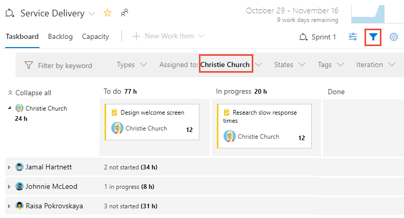

С помощью этого представления можно сосредоточиться на завершенной работе и оставшейся работе для каждого отдельного члена группы. Вы можете быстро увидеть, кто может помочь в выполнении задач спринта. В этом представлении показаны элементы и задачи, назначенные выбранному участнику команды.
Чтобы отфильтровать задачи для определенного участника команды, выберите значок фильтра и выберите его имя в поле "Назначенный фильтр".
Снимок экрана: панель задач, фильтрация по человеку.

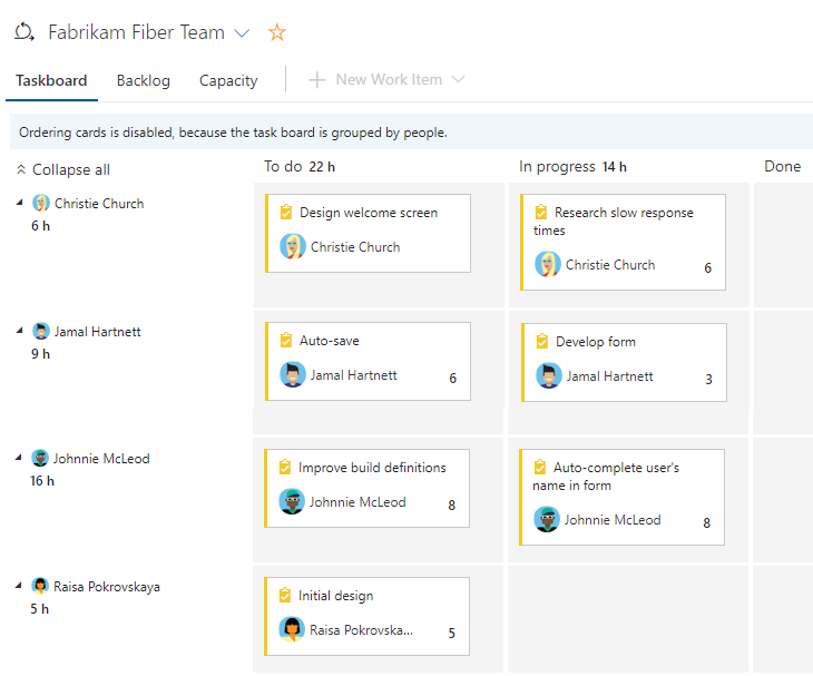

Групповые задачи участниками группы
С помощью этого представления можно быстро просмотреть все задачи, связанные с каждым членом команды. Элементы невыполненной работы не отображаются в этом представлении, а только задачи, связанные с каждым отдельным пользователем.
  1. Щелкните значок параметров представления и выберите "Люди".
    Перечислены только те члены команды, которым назначены задачи. Все их задачи отображаются как карточки в состоянии столбца.
    Снимок экрана: панель задач, группа по людям.

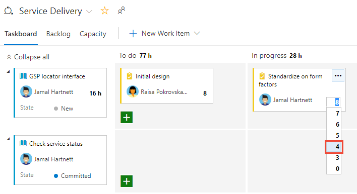

Обновление оставшихся работ
Обновление оставшихся работ, предпочтительно перед ежедневным собранием Scrum, помогает команде оставаться в курсе прогресса. Кроме того, она обеспечивает более гладкую диаграмму сжигания.
Каждый член команды может просмотреть задачи, над которые они работали, и оценить оставшиеся работы. Если они обнаружили, что это занимает больше времени, чем ожидалось, чтобы завершить, они должны увеличить оставшуюся работу для задачи. Оставшаяся работа всегда должна отражать именно то, сколько работ осталось для завершения задачи.
Снимок экрана: панель задач, обновление оставшейся работы.

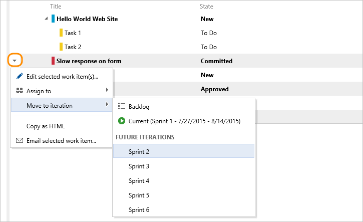

Вы можете уменьшить количество элементов в области задач, переместив их в невыполненную работу или другой спринт. При перемещении родительской PBI или истории пользователя все активные дочерние задачи (состояние не равно готово или закрыто) автоматически перемещаются с родительским элементом.
  • Из области задач перетащите историю PBI или пользователя из первого столбца в невыполненную или будущую спринт. Все дочерние задачи автоматически перемещаются с родительским элементом.
  • В невыполненной записи спринта выберите элементы для перемещения, а затем выберите контекстное меню для элемента. Затем выберите итерацию, чтобы переместить их в.
Снимок экрана: элементы с несколькими выборами из невыполненной работы с спринтом.
