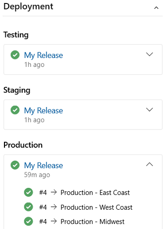

Элементы управления "Развертывание", "Разработка" и "Связанные с работой"
Элементы управления "Развертывание", "Разработка" и "Связанные с работой" — это специальные элементы управления, доступные в большинстве форм отслеживания работы.
Элемент управления "Развертывание" предоставляет быстрое представление о том, развертывается ли функция или история пользователя и на каком этапе. Вы получите визуальное представление о состоянии рабочего элемента при развертывании в разных средах выпуска и быстрой навигации по каждому этапу выпуска и запуску. Дополнительные сведения см. в статье "Связывание рабочих элементов с развертываниями".
