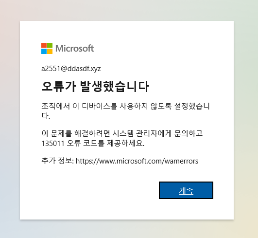

오류코드 135011 해결해주세요

    안녕하세요 @ㅇㅇㅋ
    귀하가 다음의 오류 메시지를 받고 계신 것으로 이해합니다:귀하의 조직에서 이 장치를 비활성화했습니다. 이를 해결하려면 시스템 관리자에게 문의하고 오류 코드 135011을 제공하십시오.
    올바른 방향으로 안내하는 데 도움이 되기를 바라며, 관련된 것을 찾았습니다.troubleshooting documentation 귀하의 오류 코드에 대해. 이 문제는 장치가 Microsoft Entra ID에서 삭제되었거나 비활성화된 경우에 발생할 수 있으며, 해당 장치 자체에 대해 작업이 시작되지 않았습니다.
    문제를 해결하기 위해 아래 단계를 따라 할 수 있습니다:디바이스가 Microsoft Entra ID에서 비활성화된 경우, 충분한 권한을 가진 관리자가 Microsoft Entra 관리자 센터에서 다시 활성화할 수 있습니다. 다음과 같이 하세요:로그인하세요.https://portal.azure.com/
    Microsoft Entra ID > 장치 선택. 사용자의 이름이나 장치 이름으로 장치 목록에서 비활성화된 장치를 확인합니다. 장치를 선택한 다음 사용을 선택합니다. 자세한 내용은 다음을 참조하십시오.
    Manage device identities using the Azure portal.
    Microsoft Entra ID에서 장치가 삭제된 경우, 수동으로 다시 등록해야 합니다. 이를 수행하기 위한 자세한 단계는 다음을 참조하십시오.Re-enable or re-register the device.
    추가 정보는 이 문서를 참조하시기 바랍니다 : "Your organization has disabled this device" error when you try to activate Microsoft 365 Apps
    질문이 있으시면 알려주세요. 더 도와드릴 수 있어 기쁩니다.
