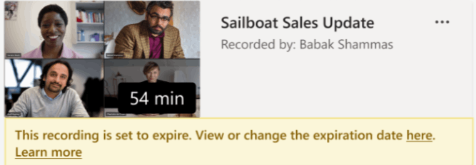

안녕하세요,
팀즈 모임에서 녹음/녹화에 대해 아래와 같은 메시지가 추가되기 시작했습니다.
"이 레코딩은 만료되도록 설정되어 있습니다. 여기에서 만료 날짜를 보거나 변경하세요"
팀즈 레코딩에 대한 자동만료 기능이 배포되어 적용된 듯 합니다. 현재 테넌트에는 자동 만료 옵션이 활성화 되어 있으며 60일로 지정되어 있습니다.
그렇기에 해당 레코딩의 만료 날짜를 변경하려고 하였으나, 레코딩의 세부 사항에 만료 날짜에 대해 표시가 되고 있지 않습니다.
왜 그런 것인지, 이러한 경우가 발생하는 원인은 무엇일지요?
그리고 만료 날짜가 세부 정보에 나타나지 않는다면 그 레코딩은 만료가 되지 않는 것인가요? 아니면 추후에 만료 날짜가 표시될 수 있는 것인가요?
감사합니다.

    답장을 보내 주셔서 감사합니다. 파일을 공유하려는 경우 '링크가있는 모든 사람'옵션을 선택한 경우에만 만료 날짜를 설정할 수있는 달력이 나타납니다.
    이 기능에 대한 요청을 제출하려는 경우
    팀 앱을 https://aka.ms/TeamsFeedback하거나 도움말 > 기능 제안>니다.
    양해 해 주셔서 감사합니다.
