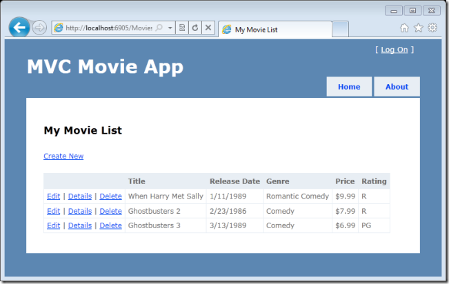

데이터베이스에서 영화를 만들고 편집하고 나열하는 간단한 동영상 목록 애플리케이션을 구현합니다. 다음은 빌드할 애플리케이션의 두 스크린샷입니다. 데이터베이스의 영화 목록을 표시하는 페이지가 포함됩니다.

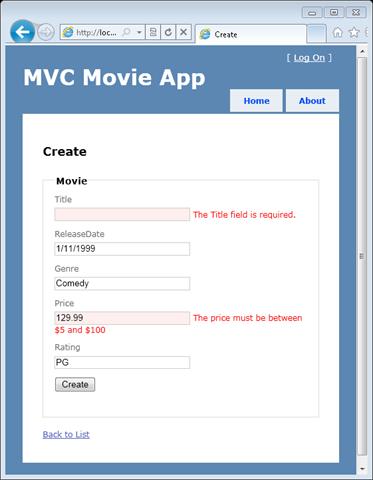

또한 애플리케이션을 사용하면 영화를 추가, 편집 및 삭제할 수 있으며 개별 영화에 대한 세부 정보를 볼 수 있습니다. 모든 데이터 입력 시나리오에는 데이터베이스에 저장된 데이터가 올바른지 확인하는 유효성 검사가 포함됩니다.

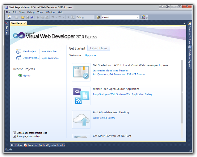

Visual Web Developer 2010 Express(짧은 경우 "VWD")를 실행하여 시작하고 시작 페이지에서 새 프로젝트를 선택합니다.
Visual Web Developer는 IDE 또는 통합 개발 환경입니다. Microsoft Word를 사용하여 문서를 작성하는 것처럼 IDE를 사용하여 애플리케이션을 만듭니다. Visual Web Developer에는 사용 가능한 다양한 옵션을 보여 주는 도구 모음이 위쪽에 있습니다. IDE에서 작업을 수행하는 또 다른 방법을 제공하는 메뉴도 있습니다. (예를 들어 선택하는 대신시작 페이지에서 새 프로젝트를 사용하여 새 프로젝트 파일을>선택할 수 있습니다.)

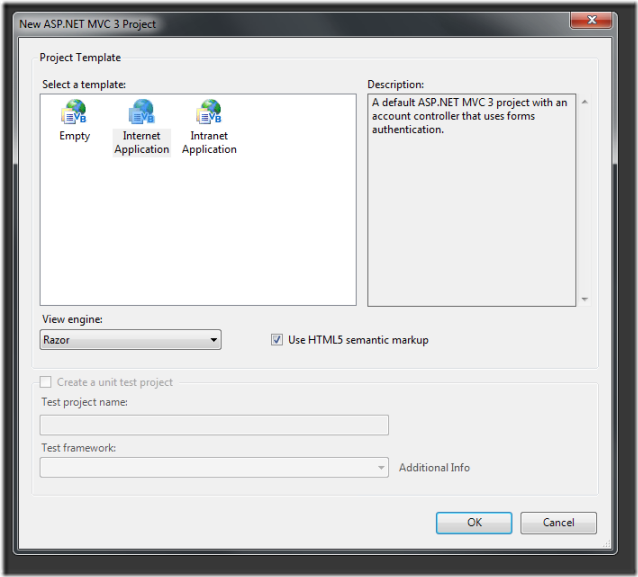

Visual Basic 또는 Visual C#을 프로그래밍 언어로 선택하여 애플리케이션을 만들 수 있습니다. 이 자습서의 경우 왼쪽에서 Visual Basic을 선택한 다음, ASP.NET MVC 3 웹 애플리케이션을 선택합니다. 프로젝트 이름을 "MvcMovie"로 지정한 다음 확인을 클릭합니다.
새 ASP.NET MVC 3 프로젝트 대화 상자에서 인터넷 애플리케이션을 선택합니다. Razor를 기본 보기 엔진으로 둡니다.
확인을 클릭합니다. Visual Web Developer는 방금 만든 ASP.NET MVC 프로젝트에 기본 템플릿을 사용했으므로 아무 작업도 수행하지 않고 현재 작업 중인 애플리케이션이 있습니다. 간단한 "헬로 월드!" 프로젝트이며 애플리케이션을 시작하는 것이 좋습니다.

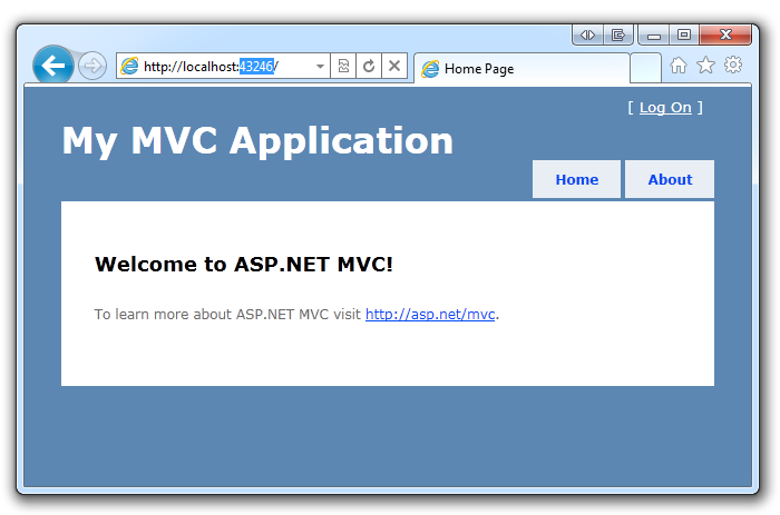

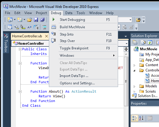

디버그 메뉴에서 디버깅 시작을 선택합니다.
디버깅을 시작하는 바로 가기 키는 F5입니다.
F5를 사용하면 Visual Web Developer에서 개발 웹 서버를 시작하고 웹 애플리케이션을 실행합니다. 그런 다음 VWD는 브라우저를 시작하고 애플리케이션의 홈페이지를 엽니다. 브라우저의 주소 표시줄에 다음과 같이 example.com표시되지 localhost 않습니다. 이는 항상 사용자 고유의 로컬 컴퓨터를 가리키기 때문 localhost 입니다. 이 경우 방금 빌드한 애플리케이션을 실행합니다. VWD가 웹 프로젝트를 실행하는 경우 임의 포트가 프로젝트에 사용됩니다. 아래 이미지에서 난수 포트 번호는 43246입니다. 프로젝트에서 다른 포트 번호를 사용할 수 있습니다.
기본적으로 이 기본 템플릿은 방문할 두 페이지와 기본 로그인 페이지를 제공합니다. 이 애플리케이션의 작동 방식을 변경하고 프로세스에서 MVC를 ASP.NET 대해 조금 알아보겠습니다. 브라우저를 닫고 일부 코드를 변경해 보겠습니다.
