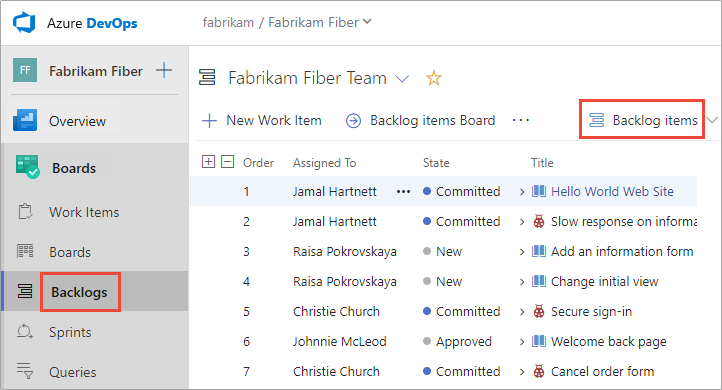

제품 및 포트폴리오 백로그
백로그는 작업 항목을 목록으로 표시합니다. 제품 백로그는 팀이 제공할 계획에 대한 로드맵인 프로젝트 계획을 나타냅니다. 또한 팀과 추적하고 공유하는 데 필요한 모든 정보의 리포지토리를 제공합니다.
Agile 방법론에서 포트폴리오 백로그를 사용하면 백로그를 계층 구조로 그룹화하고 구성할 수 있습니다. 조직에서 장기적으로 작업할 계획인 고수준의 이니셔티브, 에픽 또는 프로젝트를 표시할 수 있습니다. 이러한 이니셔티브는 종종 너무 크거나 복잡하여 단일 팀의 백로그 범위에 맞지 않습니다. 더 높은 조직 수준에서 조정 및 계획이 필요합니다.
Boards 백로그의 스크린샷.
