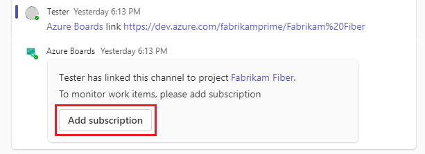

앱을 사용하려면 Azure Boards에 로그인하고 Azure Boards 프로젝트를 Teams 채널에 연결합니다.
  1. Teams 대화 창에서 .를 입력합니다 @azure boards signin.
  2. 로그인을 선택하고 Azure Boards에 대한 인증을 완료합니다. Microsoft Teams와 Azure Boards가 다른 테넌트에 있는 경우 다른 전자 메일로그인을 선택합니다.
  3. 명령을 @azure boards link 사용하여 Azure DevOps 프로젝트 URL에 연결합니다. 예시:
    @azure boards link https://dev.azure.com/myorg/myproject/
  4. 연결된 프로젝트 알림에서 구독 추가 단추를 선택하여 프로젝트 모니터링을 시작합니다.
    구독 추가 단추가 있는 연결된 프로젝트 알림의 스크린샷

프로젝트가 연결되면 구독 추가 단추를 선택하여 프로젝트 작업 항목 모니터링을 시작합니다. 명령을 사용하여 언제든지 더 많은 구독을 @azure boards subscriptions 추가할 수 있습니다.
