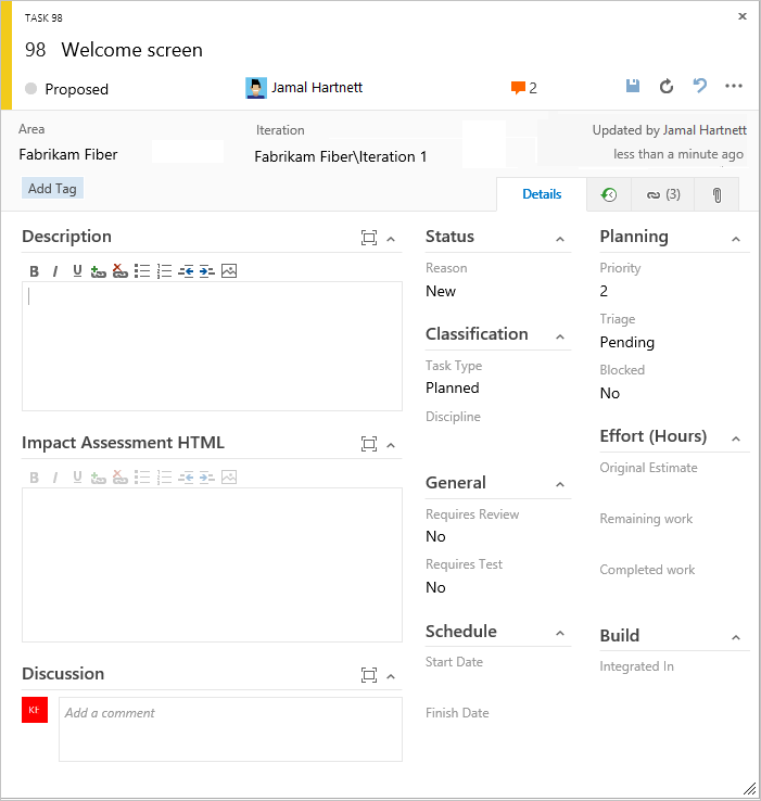

작업의 이름을 지정하고 소요되는 작업을 예측합니다.
팀은 작업을 추정할 때 작업을 정의하고 작업을 완료하는 데 소요되는 시간 또는 일을 예측합니다. Teams는 반복을 시작할 때 작업을 예측하고 작업을 정의하며 각 팀 구성원은 해당 작업의 하위 집합을 수행합니다. 작업에는 개발, 테스트 및 기타 종류의 작업이 포함될 수 있습니다. 예를 들어 개발자는 요구 사항을 구현하는 작업을 정의할 수 있으며, 테스터는 테스트 사례를 작성하고 실행하는 작업을 정의할 수 있습니다. 작업을 요구 사항 및 버그에 연결하면 이러한 항목에 대한 진행률이 표시됩니다. 자세한 내용은 반복 작업을 참조하세요.
필드
사용법
허용되는 값에서 구현할 작업의 종류를 선택합니다.
수정 작업
완화 작업
계획
팀이 활동별 스프린트 용량을 예상할 때 이 작업이 나타내는 분야를 선택합니다.
분석
개발
Test
사용자 교육
사용자 환경
이 필드는 분야별로 용량을 계산하는 데도 사용됩니다. ProcessConfiguration 파일에 할당됩니다 type="Activity"
. (2)
자세한 내용은 개발 작업 구현을 참조 하세요.
작업을 완료하는 데 필요한 예상 작업량입니다. 일반적으로 이 필드는 할당된 후에 변경되지 않습니다.
작업을 완료하기 위해 다시 기본 작업량입니다. 작업이 진행됨에 따라 이 필드를 업데이트합니다. 용량 차트, 스프린트 번다운 차트 및 스프린트 번다운 보고서를 계산하는 데 사용됩니다. 작업을 하위 작업으로 나누는 경우 하위 작업에 대해서만 시간을 지정합니다. 팀이 선택한 측정 단위로 작업을 지정할 수 있습니다.
작업을 구현하는 데 소요된 작업량입니다.

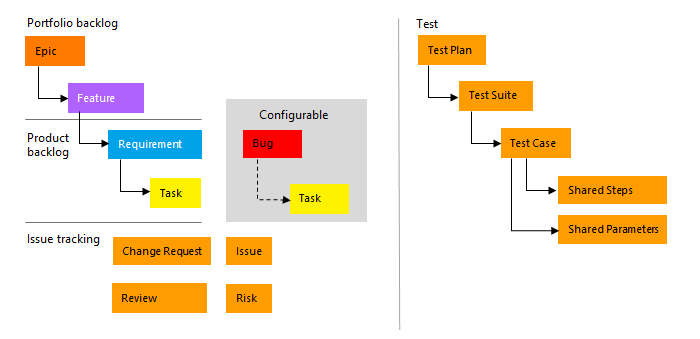

검토 모임에서 캡처된 변경 요청, 위험, 문제 및 메모 추적
요구 사항, 기능, 작업 및 버그 WIT와 함께 다음 WITS를 사용하여 CMMI 프로세스에서 권장하는 정보를 추적할 수 있습니다.
- 변경 제어를 받고 있는 모든 작업 제품에 대해 제안된 변경 내용을 관리하도록 요청을변경합니다.
- 작업을 차단하거나 제품에 대한 작업을 차단하는 이벤트 또는 상황을 추적하는 문제 입니다. 문제는 팀이 매일 팀 모임 중에 자발적으로 문제를 식별한다는 점에서 위험 과 다릅니다.
- 실제 결과와 원하는 결과 간의 확률 및 분산 정도를 추적할 위험이 있습니다. 위험을 관리할 때는 원하는 결과와 실제 결과 간의 차이를 전략적으로 최소화합니다.
- 검토 하여 디자인 또는 코드 검토 결과를 문서화합니다. 팀 구성원은 디자인 또는 코드가 이름 정확성, 코드 관련성, 확장성, 코드 복잡성, 알고리즘 복잡성 및 코드 보안 영역에서 표준을 충족하는 방법에 대한 세부 정보를 캡처할 수 있습니다.
